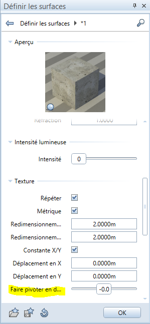

Poteaux et poutres de couleurs différentes et texture identique réglée différemment pour l'un et pour l'autre... ("Faire pivoter en degrés" à 0° pour l'une et à 90° pour l'autre) Shocked
Sinon, appliquer un Aspect de surface directement aux poteaux (dans la fonction) et un autre aux poutres...

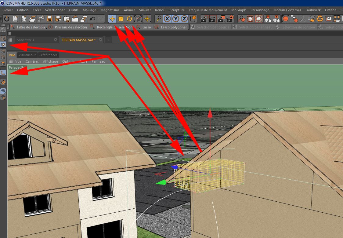

pas simple à expliquer en mot ..il te faut te mettre sur l'objet sur lequel tu veux tourner ta texture , puis passer en mode texture justement où tu vois apparaitre une cage jaune qui représente la façon dont ta tex est appliquée. Ensuite tu te sers des outils déplacement, mise à l'échelle ou rotation pour la bouger /régler comme bon te semble ... Wink

c'est ca ?

@Dead il te faut ,dans C4D, passer en mode texture et donc (si tu es en V16) faire comme ça :

j'ai pigé phil mais je capte pas pourquoi je n'y arrivais pas à chaque fois.
Posts: 8,114
PostPosted: Thu 26 Feb 2015 - 13:27    Post subject: incliner une texture Reply with quote
surement parce qu'il faut , pour se mettre en mode texture , cocher deux icones au lieu d'un seul avant ..pourquoi faire simple quand on peut faire compliqué !! Mr. Green
