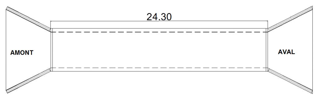

Bonjour ,
j aimerais modéliser et ressortir le plan de ferraillage un ouvrage type PICF avec ALLPLAN 2015
je suis un peu bleu je ne sais par ou commencer certes je dois d'abord monter le modéle 3D mais la je galére
j aimerais avoir des pistes
Cordialement

Rebonjour ,
ci dessous la vue en plan
Cordialement

PostPosted: Sat 10 Jan 2015 - 00:08    Post subject: Element Type PICF coffrage / Ferraillage Reply with quote
Tu as une coupe longitudinale pour voir de quoi il s'agit ?

PostPosted: Sat 10 Jan 2015 - 11:59    Post subject: Element Type PICF coffrage / Ferraillage Reply with quote
Salut ERIC,
Pour la modélisation, je réaliserai l'élément 3D sans tenir compte de ta pente de 2%.
Après, je créerai avec des plans de "toiture" pour les parties Amont et Aval. La partie centrale
peut être faite avec les éléments "Dalle" et "Poutre".
Une fois que ton modèle est prêt, tu le convertis en élément de coffrage pour faire des armatures
en 3D. tu devra créer les vues en plan du radier, et de la dalle Haute, des coupes.
Ainsi tu dessines ton armature développée sur une vue ou coupe puis tu fais la répartition sur autre vue ou coupe.
Tu vas le réaliser en Barres HA ou panneaux de Treillis Soudé ?
