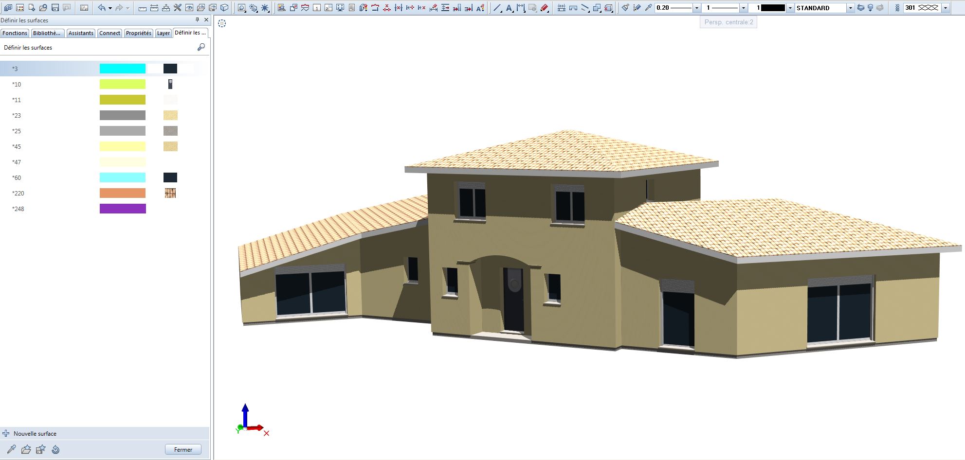

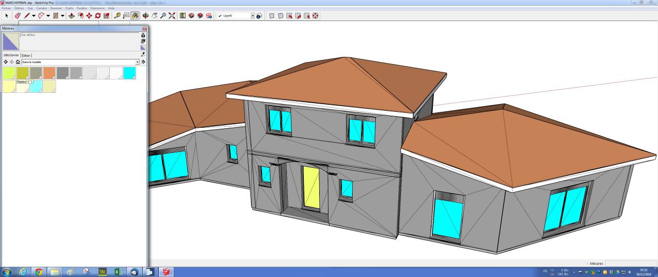

J'ai un pb lorsque j'exporte mon projet de Allplan vers Sketchup les textures suivent pas alors que je coche bien la case exporter les textures !!
Voici la capture de mes textures avant l'import vers sketchup.
Merci de votre aide

J'ai trouvé l'explication:
Ca exporte bien si cela a été défini via "Aspect de surface quelconques" mais pas via "Définir des surfaces". Va comprendre.

PostPosted: Tue 30 Dec 2014 - 19:12    Post subject: Export textures de Allplan vers Sketchup Reply with quote
Ok merci hccomp en effet maintenant ça marche en fait il faut mettre des textures en .surf et non .jpg.
