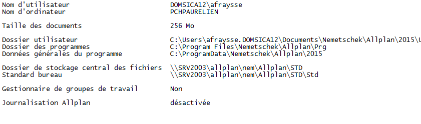

Bonjour, c'était effectivement un probleme de mise à jour de la CG. Ca a marcher pour les autres poste de la boite.Moi, j'ai mis le PC en carafe ...OUPSSS (aprés une semaine de boite, je suis moyen fière....) Bref, il y a un autre poste de dispo avec une licence, les mises à jour sont OK mais j'ai un probleme de gestionnaire de groupe de travail. Je n'ai pas accés au dossier prj du serveur. Dans Allmenu, je voudrai changer le "non" en face de gestionnaire de groupe de travail et aussi le chemin du Dossier de stockage central des fichiers.

pour changer le dossier de stockage des fichier , il faut utiliser le gestionnaire de la base de registre Windows , et modifier les chemins qui ce trouvent dans "HKEY_LOCAL_MACHINE\SOFTWARE\Nemetschek\Allplan\2015.0\InstallRoot"
Attention : si tu ne connais pas cette utilitaire , tu ne touche a rien et tu demande l'assistance de la Hot ligne Nemetchek.
Posts: 6,527
PostPosted: Wed 26 Nov 2014 - 12:05    Post subject: plus d'allplan 2015 apres mise à jour Reply with quote
Le changement de chemin ne suffira pas.
Le mieux est de contacter le support qui fera cela très bien et sans risque... Wink

Oui, la hotline a rapellé et a bidouiller dans le registre... (Moi, je n'y touche plus la dernière fois j'ai du réinstaller mon windows...Smile ) Merci à vous
