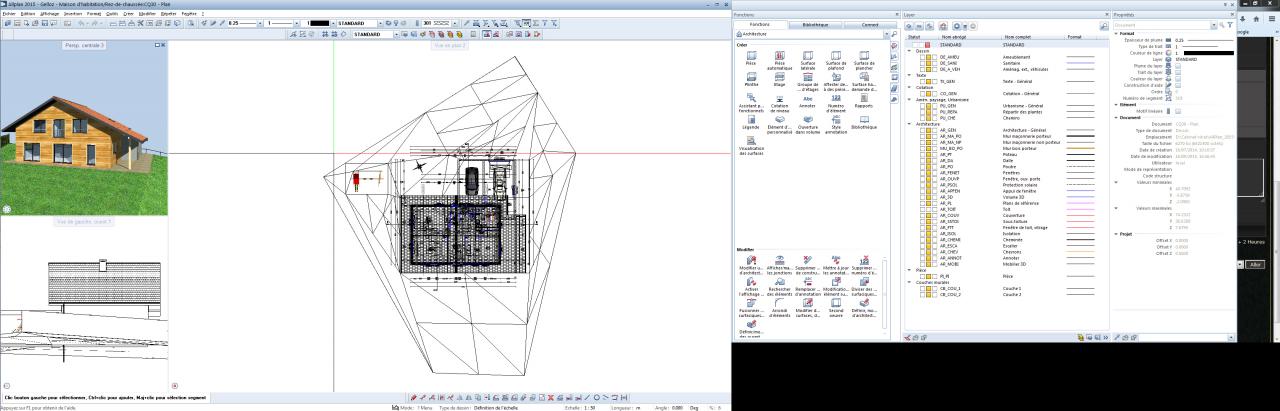

Oui je crois aussi que ce n'es pas pas possible. Tu dois étirer la fenêtre principal de allplan.
Du coup il faut avoir la même résolution entre les deux écrans.
Tu a quoi comme écrans ? tu peut nous tenir au courant si ton multi fenêtrage engendre de gros problème.
Du coup perso j'ai opter pour se système;

oué merci adrien, je suis entrain de batailler à étirer, mais le résultat n'est pas top pr l'instant,
je te tiens au courant si je trouve une solution

mon ecran secondaire étant un écran ancien, j'ai une résolution de merde, donc ca bug, mais en bataillant, je suis arrivé à un résultat a peu pres convenable ...
mais ca serait pas mal si allplan permettait aux fenetre de se ballader en dehors de l'interface, compliqué à faire peut être je ne sais pas Smile

Pour dé-lier les fenêtres, il faut simplement décocher "Fenêtre connectée" dans le menu Fenêtre...
Pour déplacer une fenêtre, il faut alors cliquer sur "l'étiquette" qui indique la vue et la placer où l'on veut.
Par contre, il n'est pas possible de "sortir" les fenêtres de l'interface d'Allplan.

Oui bco, j'avais essayé ça, mais comme tu le dis, ca ne permet pas de sortir de l'interface, mais bon pas bien grave Smile etirer l'interface est déjà pas mal

Cette question a été demandé au concepteurs de puis des années mais pas de retour, donc tj ==> pas possible.
les boites d'outils peuvent faire mais attention. si vous débranchez l'écran 2 et vous travaillez ailleurs --> plus les boites...car elles sont tj sur l'autre écran (qui est débranché).
--> il faut re-flasher l'affichage avec allmenu-> ouitil hotline.... dommage mais c'est comme ça.

Je pense qu'en enregistrant plusieurs configurations de barres d'outils (*.ubx), on évite de devoir utiliser l'outil Hotline "Toolbar" pour remettre les barres par défaut.

Oui je pense que ca marche.
Moi j'ai enregistré ma config, pour le double écrans.
