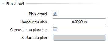

PostPosted: Fri 12 Sep 2014 - 14:47    Post subject: V2015 : Plan virtuel Reply with quote
Oui, dans "Environnement", dans la rubrique "Plan virtuel" :
Tu peux même régler la couleur et la position verticale de ce plan...

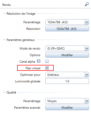

PostPosted: Fri 12 Sep 2014 - 15:42    Post subject: V2015 : Plan virtuel Reply with quote
As-tu la case cochée (palette Rendu) ?

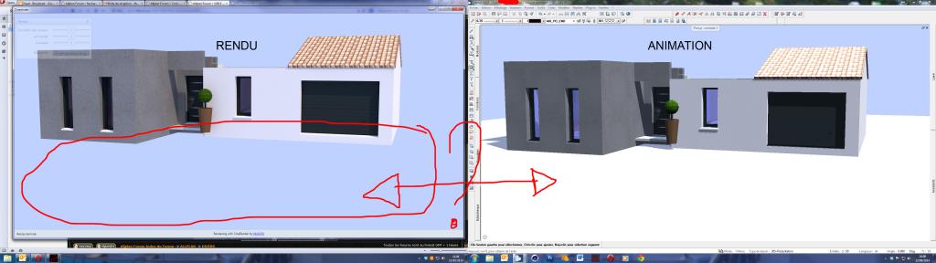

PostPosted: Fri 12 Sep 2014 - 16:17    Post subject: V2015 : Plan virtuel Reply with quote
oui bien sur il est dans ma fenetre d'anim mais pas sur mon rendu démonstration par l'image :

PostPosted: Mon 15 Sep 2014 - 10:10    Post subject: V2015 : Plan virtuel Reply with quote
je suis un boulet j'avais coché plan virtuel dans l'environnement mais pas dans rendu ... donc ça marche nickel !
