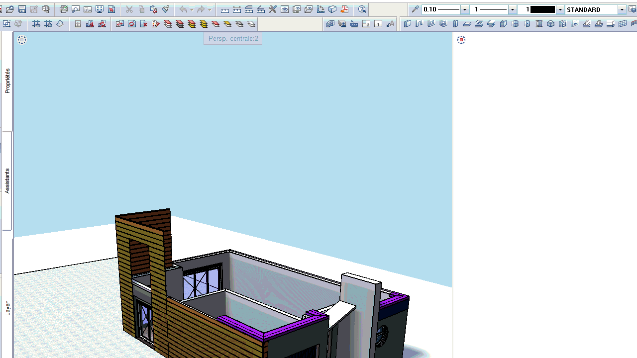

en fait lorsque tu exportes à partir de la MEP tu ne peux sortir que des .PDF ou des .dwg/.dxf voir des .svg et encore .dgn mais rien de bitmap ..(mais bon c'est normal pour du CAD!!)
par contre si tu fais "enregistrer le contenu de la fenêtre sous" lorsque tu es en fenêtre d'animation (F4) alors là ,tu as la possibilité ,en faisant donc une sorte de capture ,d'enregistrer l'intégralité de la fenêtre (c'est mieux qu'une capture écran car tu peux régler les DPI et d'autres choses je te laisse voir) ..il n'y a pas .ai qui est un format vectoriels adobe mais EPS PSD JPEG...voir le GIF qui suit ...
avant la V14 et V15 cela avait peu d'intérêt car la fenêtre d'animation n'avait pas de beaux réglages , avec la V15 (si tu l'as un jour)tu peux faire du RT render et alors là , c'est trop d'la balle Wink

Super la capture en GIF : simple et efficace et surtout lisible dans tout navigateur !

Capture en GIF je ne connaissais pas. en effet très clair
