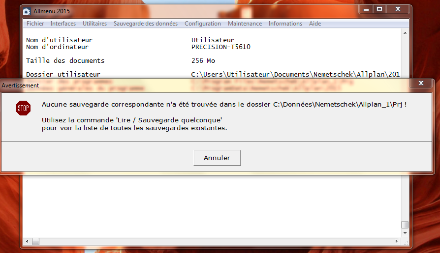

je voudrais travailler sur un projet 2014 dans la version 2015......j'ai oublié... Embarassed

Si copier-coller d'un projet, cela ne peut fonctionner que de version 2014 vers 2015 et avec quand même un REORG (Allmenu > Maintenance > Outils hotline) avant d'ouvrir Allplan.
Sinon, ça se passe dans Allmenu, menu "Sauvegarde des données > Lire > Projets"... Wink

ah ben ouais il me semblait bien mais voilà ce qui se passe quand je veux lire un projet et même en suivant leur procédure.

Il doit falloir faire d'abord une sauvegarde depuis la version 2014, puis la lire depuis la version 2015... Wink
