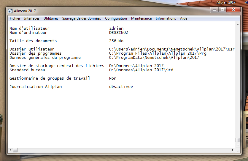

Si je me trompe pas tout les chemin sont visible dans allmenu ! :
J'ai copier ses dossier pour ma sauvegarde avant de formater demain.

pour toi c'est le répertoire données qui ce trouve dans D:
puis le répertoire Usr dans Document. qui sont les plus importants.
le dossier des programmes dans programme File et programme data , tu peu les sauvegarder temporairement au cas ou tu aurais mis des bible et des motif directement dedans mais normalement il ne devrait rien y avoir de personnel .
Tu peu aussi faire une sauvegarde des options d'allplan : "Outils / Option " , ça évitera par exemple de perdre les réglages des angles à 45° des murs .
Pense aussi à sauvegarder le fichier de configuration des icônes : "outils / Personnaliser" , et exporte tes reglages sous forme de fichier UBX
