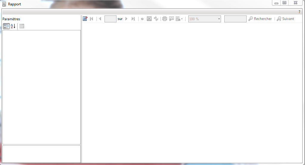

Apres rectification des unités de grandeur, chaque rapport effectué est vierge:

PostPosted: Fri 4 Jul 2014 - 10:46    Post subject: métré sur ALLPLAN Reply with quote
Allplan est-il à jour ?... (2014-1-3).
Sinon, en utilisant le rapport Quantités dans le dossier Nevaris, qu'est-ce que ça donne ?...
