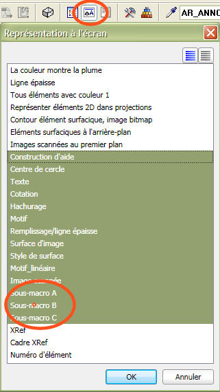

euh ... je pense à une chose ! vérifie que tu es bien activé l'affichage de tes sous macros :

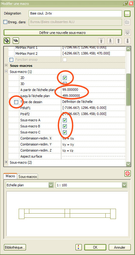

Sinon, vérifie dans tes macros les paramètres suivants :
si tu as des types de dessins activé, si oui, lesquels .
si tu gères tes vues en plan avec des échelles, vérifie lesquelles.
si les 3 sous macros sont activées (normalement elles le seront)
si à l'intérieure des sous-macros, tu utilises des styles de lignes, vérifie l'apparence de ces ligne en fonction du type de dessin dans lequel tu es, et si elle sont en trait d'aide, vérifie que tu affiche les trait d'aide.
