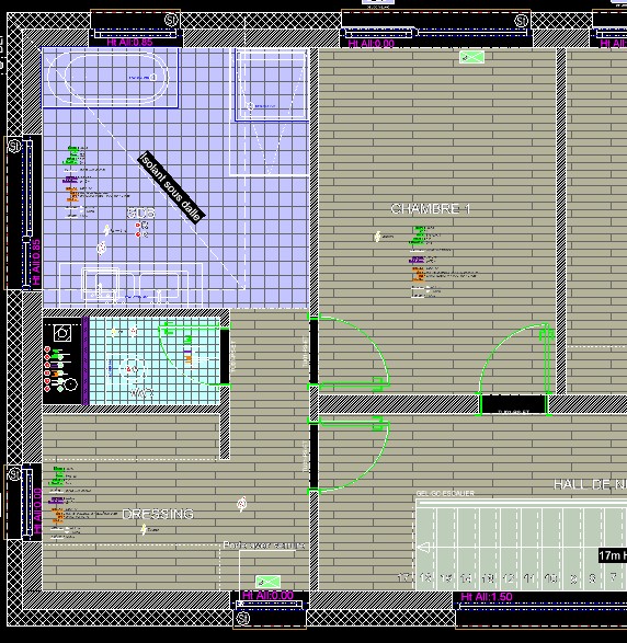

Sinon tu peux utiliser la fonction : "Affecter des éléments surfaciques à des pièces ... "
Tu te crées un Assistant avec les différentes couleurs et autres infos, puis lorsque tu dois faire des pièces, il te suffit de :
1- reprendre l'info de ta pièce et de la tracer dans ton plan
2- prendre la fonction comme indiqué au-dessus et de repasser sur tes différentes pièces pour y mettre des remplissages (voir image jointe)
Pour ce qui est de la fonction "Visualisation des surfaces", je trouve qu'elles n'est pas aboutie, car pour chaque niveau, il faudra que tu re-paramètres tes infos (même en faisant une sauvegarde), car elle adapte systématiquement sur la globalité de tes pièces. De plus j'ai rencontré des problèmes de stabilité de cette fonction. La hotline est informée et regarde au problème.
Donc pour moi, la bonne vieille méthode des assistants comme indiqué au-dessus est la meilleure. Mais je suis preneur aussi si une autre méthode est plus simple ou mieux adaptée
