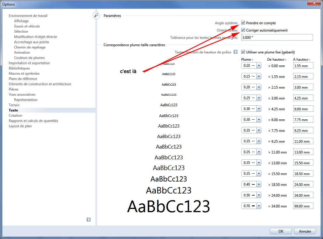

pour la première question
pour le xref cela doit fonctionner aussi normalement !! mais là tu parles bien du texte dans le xref ou du xref lui meme

Malheureusement, ça ne marche pas. Lorsque je pivote mon plan, le texte pivote également, et sur le poste d'un collègue c'est pareil Sad
Concernant ta 2ème question, je parlais du texte dans le xref.

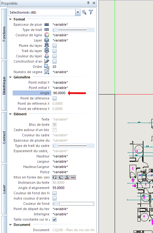

Une fois que tu as sélectionné tes textes avec le filtre "textes" et en faisant un lasso( comme signalé par Jérémy) dans les propriétés tu peux changer , épaisseur, caractère, angle, etc..
Par contre ça ne marchera pas avec les xref.

PostPosted: Wed 9 Apr 2014 - 09:27    Post subject: Rotation des textes Reply with quote
Merci Graphitus.
Apparemment, ça marche mais quand on n'a qu'un texte sur une ligne.
J'ai testé sur mon cas (voir la PJ) et en fait, le texte se superpose. Est-ce que j'aurais oublié une option ?

Ça fonctionne bien avec les textes, mais tu as des annotations de surface sur lesquelles ça ne marche pas. Mad
Je n'avais jamais rencontré cette situation, peut-être que quelqu'un à la solution, désolé Fabien.

Je pense que c'est parce que ces textes multilignes ne sont pas des blocs de texte, donc Allplan les traite ligne par ligne.
En cochant "Bloc de texte" avant la rotation, c'est tout le bloc qui devrait tourner (à tester...).

Merci pour vos réponses.
Grace à vous, je pense avoir trouvé la solution.
En fait, vos explications marchent bien pour un texte (d'une ligne ou en bloc de texte), mais dans mon cas, comme le texte est une annotation de pièce (création automatique du texte lors de l'utilisation de la fonction "pièce"), je ne peux pas transformer mon texte en bloc de texte et est donc bloqué.
On va donc se pencher dans le bureau sur une autre méthode de travail...
