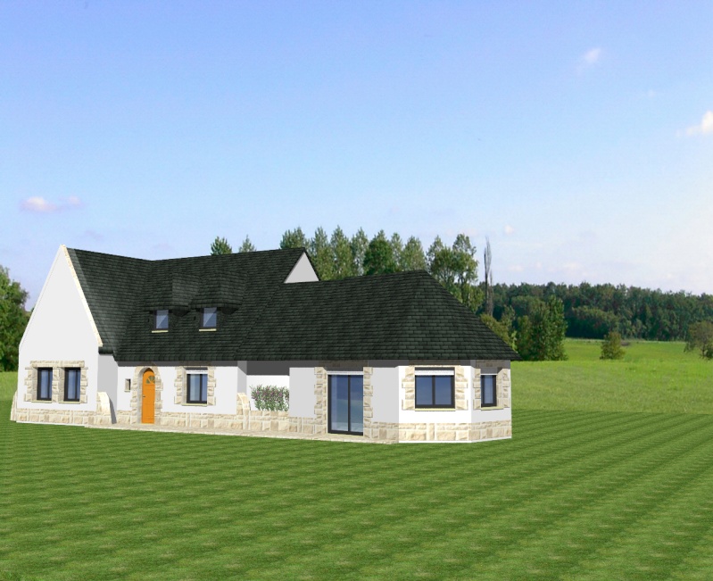

oui voila faut du temps ca c est clair, j ai reussi à me debrouiller, le rendu est correct,mais sans plus ( mais aprés c est moi aussi qui suis pas bon)
pour le soubassement, j ai decoupé un bout de ma photo model sous photoshop et je l ai inséré comme texture, c est le plus rapide aux quel j ai pensé.
pour illustré voila à quoi je suis arrivé pour un APS rapide, sans avoir le temps de rester jouer...

ben voila , avec un peu d'astuce tu a réussi a faire je trouve une présentation tees sympa Okay

c'est déjà pas mal non ?

Bon, écoutes, ça m'a l'air plutôt pas mal, en tout cas pour un APS, à mon avis c'est largment suffisant.

oui c set pas mal, j ai pas réussi à faire les lucarnes doubles pentes, j ai pas fait les entourage pierres des toutes petites fenêtres..., je suis un éternel insatisfait...lol

1/ Je comprends pas tu n'as pas réussi a faire les lucarnes...
Dés le débuts je t'es envoyé un fichier ndw. (Il y a une lucarne toute faites).
Donc tu avais juste a prendre mon fichier et changer les paramètres des hauteurs des murs et te référer au tuto séminaire online toiture sur viméo.
2/ Pour les éléments décoratif en pierre vu ta version tu peux pas utiliser de smartpart.
