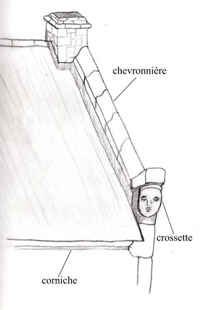

ça semble être les pierres qui surplombe une rive .
quelque chose de local en Bretonnie
MessagePosté le: Ven 22 Mar 2013 - 16:28    Sujet du message: allplan et vielle maison.. Répondre en citant
ok, vachement moins exotic que l'élevage...
Par contre, si c'est ça, antoine, tu pourras effectivement les faire avec un mur de profils quelconque, tu les dessines sur un calque auquel tu affectes ton plan de toiture et après il ne te reste plus qu'a régler les hauteurs de ton mur (je pense pour le bas : à +0.00 par rapport au niveau supérieur du plan de toiture, et le haut : + (la hauteur de ta chevronnière) par rapport au niveau supérieur du plan de toiture)
J'espère avoir été clair.

oui voila c est le le pignon qui depasse un peut du toit ( chevronniere n est peut eter pas le therme exact..)
edit: effectivement c est pas le bon therme..

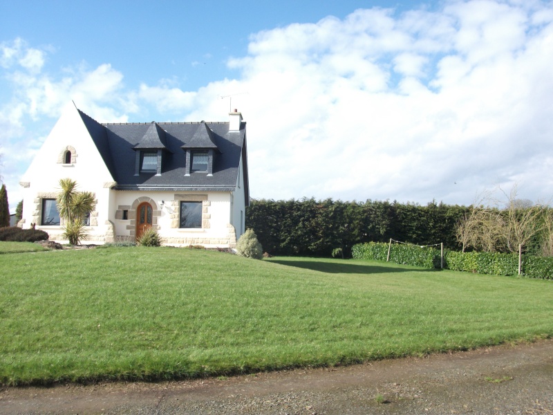

on voit peut etre mieux sur cette photo, sur le pignon de face...
MessagePosté le: Ven 22 Mar 2013 - 23:22    Sujet du message: allplan et vielle maison.. Répondre en citant
Si c'est juste pour faire dépasser le pignon du toit, il suffit de décaler sa hauteur par rapport au niveau supérieur du plan de toiture.
Sinon pour faire une chevronnière un peu plus sculpturale essais de faire comme expliqué au dessus.

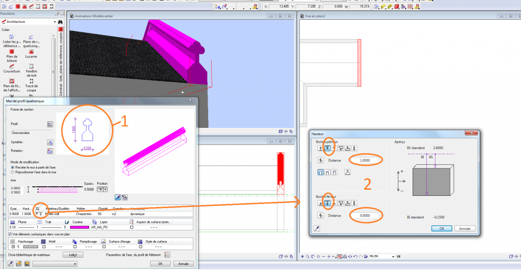

MessagePosté le: Sam 23 Mar 2013 - 10:34    Sujet du message: allplan et vielle maison.. Répondre en citant
1 : il faut que tu fasses un mur de profil quelconque (comme expliqué ci-dessus) sur un calque auquel tu as affecté ton plan de toiture
2 : Le profil de ton mur quelconque doit être aux côtes que tu désires voir N°1 ci dessous
(mes côtes sont bidons, mon profil aussi d'ailleurs... tu fais ce que tu veux Mr. Green )
3: tu affectes les hauteurs à ton mur de profil quelconque (N°2 ci dessus) niveau inférieur à +0.00 par rapport à ton niveau supérieur de plan de réf (le plan de toiture en l'occurrence) et niveau sup. à +1.00 par rapport à ton niveau sup de plan de réf. (il faut affecter la hauteur de ton profil de mur, sinon ça va s'adapter à la hauteur demandée et donc déformer ton profil, l'écraser ou l'étirer en hauteur).
J'espère que c'est ce qu'il te fallait.

MessagePosté le: Sam 23 Mar 2013 - 22:35    Sujet du message: allplan et vielle maison.. Répondre en citant
super merci.
