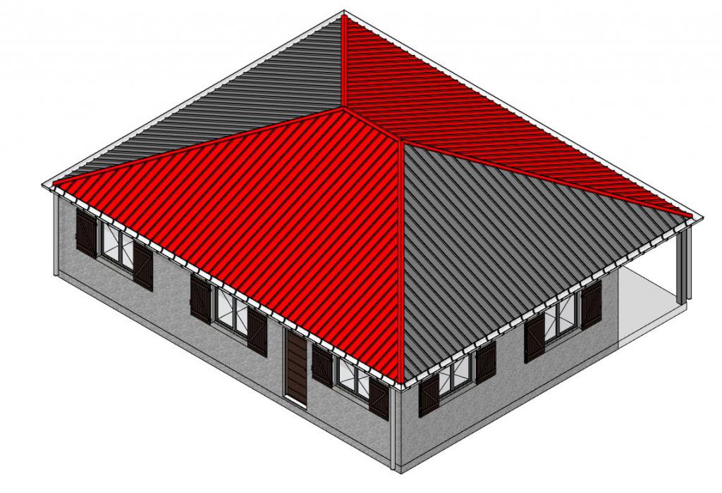

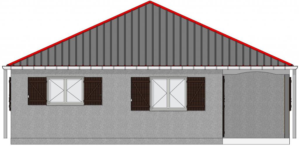

Petit soucis dans la sortie :
Perspective
Je regarde ce que ça donne avant de rajouter des petits détails et il me manque une partie la couleur beige des murs et la couleur de la tôle acier
Qui a une idée d'où ça peut venir svp

MessagePosté le: Jeu 3 Sep 2015 - 13:17    Sujet du message: ARCHITECTURE - Paramétrage Façade Répondre en citant
De mémoire, dans le calcul des façades, Allplan va chercher l'image originale de ta texture. C'est à dire que si tu es parti avec un enduit gris dont tu as modifié la couleur dans "Aspect de surface quelconque", Allplan va chercher l'enduit gris. Il faut donc que la surface de la texture soit directement de la bonne teinte sans avoir à cocher "Modifie la Couleur" . Cela doit être pareil pour la couverture, tu dois en avoir une où ton image initiale est bien rouge et l'autre où tu as du rougir ton bac acier gris.

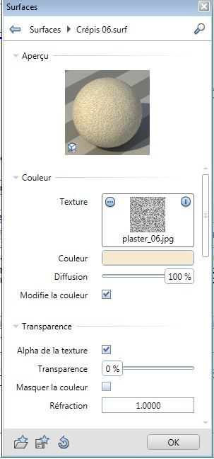

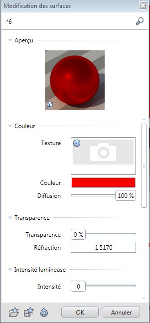

Cette aspect de surface je l'ai pris dans un répertoire 30YearEdition Matériaux - Revêtement de tôle
J'ai du prendre Standing_Seam_Zinc.surf et dans la modification de surface j'ai rajouté la couleur 6 - Rouge
Pour l'enduit j'ai du faire pareil et j'ai rajouté une couleur beige

MessagePosté le: Jeu 3 Sep 2015 - 13:47    Sujet du message: ARCHITECTURE - Paramétrage Façade Répondre en citant
c'est bien une piste mais alors pourquoi as-tu des pans rouges et des pans gris ? Es-tu sur d'avoir pris le même paramétrage pour les différents sens d'onde de ton bac acier ?

MessagePosté le: Jeu 3 Sep 2015 - 14:08    Sujet du message: ARCHITECTURE - Paramétrage Façade Répondre en citant
Je dirais oui c'est un truc de fou

MessagePosté le: Jeu 3 Sep 2015 - 17:38    Sujet du message: ARCHITECTURE - Paramétrage Façade Répondre en citant
la couleur qui modifie la texture n'est pas prise en compte,
j'ai évoquer le même problème sur des aspects de bardage.
la seule solution pour le moment est de modifier le jpg de l'enduit gris sur toshop...

MessagePosté le: Jeu 3 Sep 2015 - 19:16    Sujet du message: ARCHITECTURE - Paramétrage Façade Répondre en citant
Merci pour vos réponses.
Pour l'enduit c'est régler mais pour le matériaux métallique il n'y a pas de texture

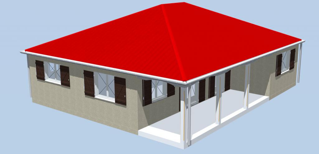

Pour ma texture métallique je l'ai pris sur ce site "http://karracedrumshop.com/standard/27-rouge-metal.html"
Le rendu
