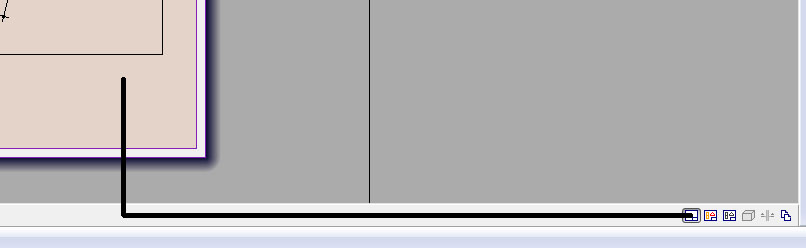

Le seul truc c'est de reprendre le fond que tu as dans options/affichage pour tes calques, puis dans la mise en page cliquer dans la case de gauche en bas à droite.

Pour ma part, ça pose toujours problème. En image le souci que je peux avoir :
Lorsque le cadre d'impression est positionné sur mon plan ,c'est supportable. Mais lorsque qu'il n'y est pas et que je dois le remettre dessus, ça pique un peu ! Shocked
Alors c'est vrai que pour des plans en A0, ce n'est pas gênant. Mais pour des carnets d'armatures (par exemple), vu que tous les feuillets sont fait dans une même vue en plan et que je déplace le cadre d'impression, je risque de finir aveugle (ou fou) !

Ah oui, je vois mieux maintenant ce que tu veux dire.
Curieusement dans ton cas et je ne comprends pas pourquoi, si je déplace mon cadre d'impression dans ma mise en page, chez moi le fond est gris,couleur 25 ( comme mon arraché d'écran au dessus), et je ne sais pas comment le changer,  contrairement au fond général.
Si le tien est blanc il doit y avoir moyen de le changer sans aucun doute, mais comment ...

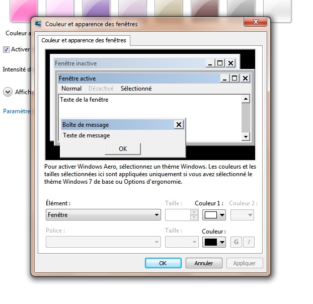

MessagePosté le: Lun 4 Mar 2013 - 10:21    Sujet du message: Couleur arrière plan mise en page Répondre en citant
Pour modifier la couleur fond d'écran il suffit de configurer perso la teinte souhaitée dans la config Windows et de valider
A compter de cet instant, la teinte du document vierge: Word, Exel et autres seront aussi modifiés

Messages: 7 010
MessagePosté le: Lun 4 Mar 2013 - 15:36    Sujet du message: Couleur arrière plan mise en page Répondre en citant
oui certes mais c'est sur l'ensemble des logiciels que cela s'applique et donc si tu ne bosses que sur allplan ça va sinon

MessagePosté le: Lun 4 Mar 2013 - 16:59    Sujet du message: Couleur arrière plan mise en page Répondre en citant
Allez c'est décidé, c'est ma journée !
Ça marche pas !! :P
