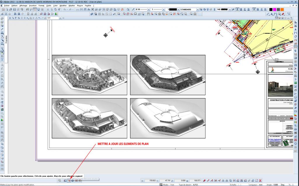

Voici un problème que je rencontre quelque fois, en fonction du jour, j'en ai l'impression, et aujourd'hui CA MARCHE PAS !!
Mes textes opaques sortent très mal en mise en page, l'opacité autour du texte déborde de 1 cm sur le reste ... alors que le règlage est de 0.5 mm de débordement. Comprends pas.
Je ne peux donc pas éditer de PDF .
Une idée ?

MessagePosté le: Mar 26 Fév 2013 - 10:00    Sujet du message: [résolu]Problème opacité texte dans mise en page. Répondre en citant
alors là je ne comprends pas trop la question !!!
qu'est ce que l'opacité autour du texte ? une petite capture écran peut être pour gagner du temps !

Non. ce doit être un bug. Quand je refais la fenêtre le problème disparaît. Mais il faut recommencer la mise en page c'est pas génial. d'autan que ça touche toutes les mises en pages ...

ben merci pour les captures mais bien trop petites pour moi et du coup je ne vois toujours pas ton problème Smile .Essai de ne pas faire de timbre poste , on n'a pas tous des yeux de 20 ans ici Mr. Green
MessagePosté le: Mar 26 Fév 2013 - 11:12    Sujet du message: [résolu]Problème opacité texte dans mise en page. Répondre en citant
ah, oui, ben le premier timbre ya beaucoup plus de blanc que sur le deuxième.
c'est plus grand quand on clique maintenant
J'ai trouvé une autre astuce plus rapide qui consiste a échanger le calque contenant les problèmes d'affichage, par lui même !

merci je vois mieux comme ceci ! problème carte graphique(pilotes , mode incompatible ....) ou mode texte avec fond blanc ...Mais tu as marqué "résolu" mais tu ne nous dis pas comment tu as résolu le problème !
F5 pour régénérer l'affichage ..Mais si cela vient de l'affichage c'est un bug CG ...donc pilotes ou acceleration materielle ou rafraichissement ecran...
MessagePosté le: Mar 26 Fév 2013 - 12:35    Sujet du message: [résolu]Problème opacité texte dans mise en page. Répondre en citant
Voui ca doit etre ma carte toute pourrie. Pour résoudre le probleme je recharge les calques mal affichés comme sur la 3eme capture.

J'ai toujours eu ce problème! Si on modifie l'échelle d'un calque déjà en place le texte s'adapte mal et il vaut mieux supprimer puis le remettre avec la bonne échelle...
MessagePosté le: Mar 26 Fév 2013 - 13:16    Sujet du message: [résolu]Problème opacité texte dans mise en page. Répondre en citant
normalement il y a une fonction spécifique pour recharger un plan (et l'affichage qui va avec normalement) !
et avec cela jamais de problème du tout ...... Okay
MessagePosté le: Mar 26 Fév 2013 - 13:30    Sujet du message: [résolu]Problème opacité texte dans mise en page. Répondre en citant
Oui j'ai essayé mais mon texte ou mes cotes ne s'adaptent pas pour autant en fonction de l'échelle!! Shocked Par contre les éléments de dessin oui...
