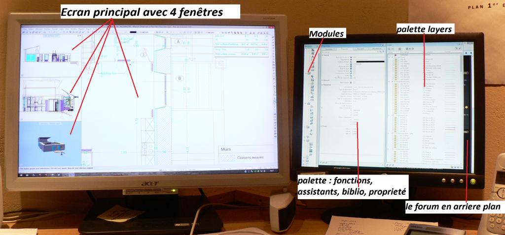

MessagePosté le: Jeu 13 Fév 2014 - 20:42    Sujet du message: Double ecran Répondre en citant
je pense que ce sont des photos que tu souhaites
voila mon poste de travail avec 2 écrans 1 de 24' et 1 de 17'
le mieux serait d’avoir 2 écrans de 24'
En tous cas, c'est très pratique de travailler avec 2 écrans Okay Smile
Après, tu peux dispatcher les éléments différemment
