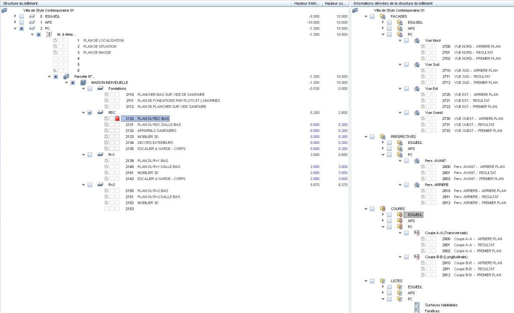

A partir du Quickstart, je voudrais créer un nouveau projet et charger les types dessin d'un projet Existant & les jeux de tracé d'un projet Existant.
Le projet Existant a une arborescence de structure de bâtiment composé de:
- 0 ESQ -EDL
- 1 APS
- 2 PC

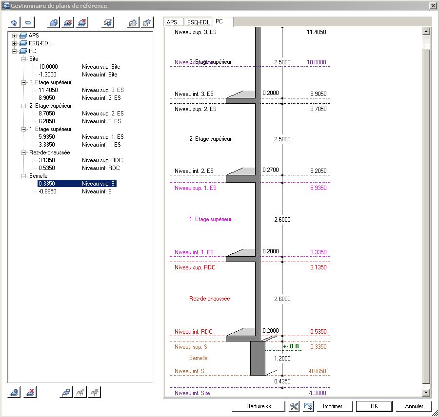

Le gestionnaire de plans de référence est composé de 3 volets:
- APS
- ESQ - EDL
- PC

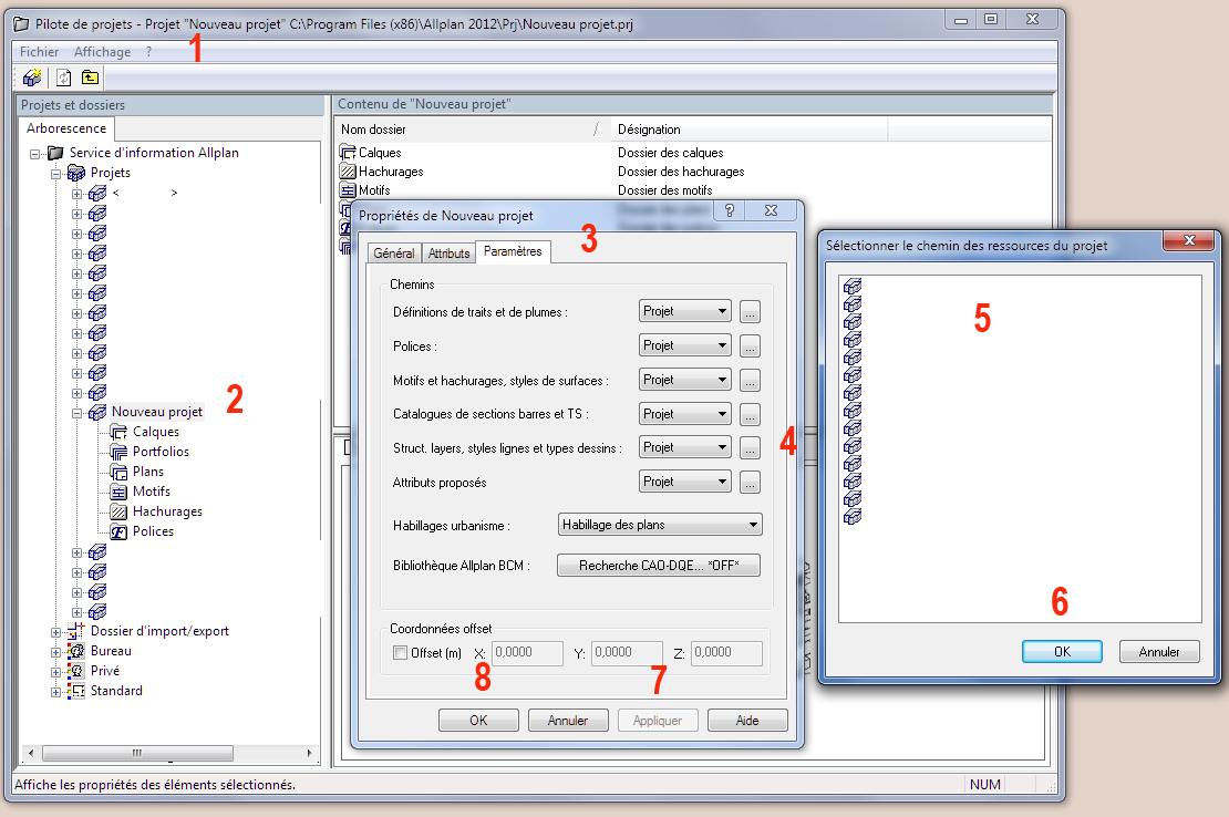

1-Pilote de projet
2-Clique droit sur le projet (Quick Start en l'occurrence pour toi)
3-propriétés
4-paramètres
5-Strut.layers, styles lignes et types de dessins
6-à la droite de projet cliquer dans la case et puis sur ton projet existant de référence ( ne pas prendre bureau, lire l'aide )
7-Appliquer+OK
Normalement si j'ai bien compris ta question ça devrait fonctionner Smile

C'est possible pour la structure de bâtiment à importer mais tu vas avoir un sacré boulot pour tout replacer aux bons endroits, en tous les cas fais-toi une copie.
1-Aller sur l'onglet structure de bâtiment
2-Clique droit sur la 1ère ligne (Quickstart sans doute pout toi)
3-Supprimer la totalité de la structure de bâtiment ( là en principe ça fait peur)
4-Confirmer
5-Utiliser la structure de bâtiment d'un autre projet
6-Choisir dans le tableau la structure à importer
7-Valider

J'ai supprimé la totalité de la structure de bâtiment et j'ai tous refais seul HIC impossible de voir ou de trouver les types de dessin et les jeux de tracé du coups j'ai laissé tombé.
 Un truc de malade
Bref du coups, j'ai repris un projet que j'ai fais en formation chez Nemetschek, heureusement que la structure de bâtiment était nickel.
Ce qui m'intéressait c'était d'avoir plusieurs phases.

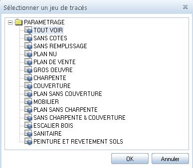

Les jeux de tracés que j'avais définis :

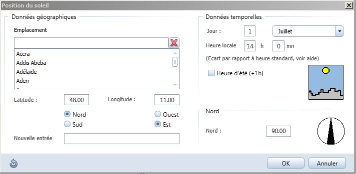

Pour le paramétrage du soleil j'ai pris cette configuration du Quickstart
Je l'utiliserais cette configuration pour tous mes projets et j'apporterais des petites améliorations si nécessaire.

Pour les types de dessins on en parlait ici : http://allplan.ze-forum.com/t912-Et-voila-que-les-jeux-de-trac-s-me-pose-un-pb.htm
J'ai fait des essais avec copie de  Ipainfo.dat mais chez moi ça ne fonctionne pas. Sad
Sinon j'ai refait sur un projet vierge avec les manip que je t'indiquais dans mon premier post, et cela fonctionne pour le jeu de tracés et pour les types de dessin.
Après validation 6, contrôler que le carré 4 est bleu, puis appliquer 7 et valider 8
Toutefois le jeu de tracé à parfois des défaillances, dans ce cas mettre bureau et refaire projet ensuite.
