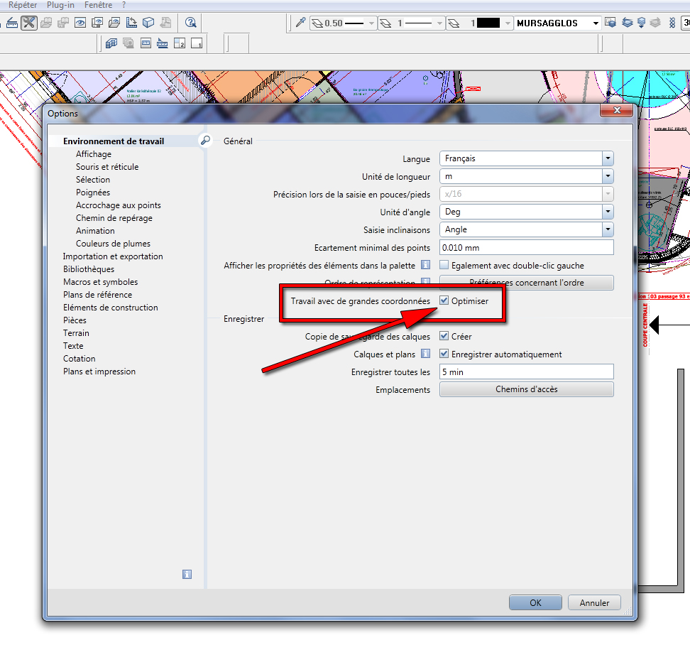

ah ben oui cela je n'y avais pas pensé tant pour moi c'est un fait aquis normalement depuis longtemps Mr. Green désolé...pense aussi à cocher dans les préférences la case travailler avec de grandes coordonnées
