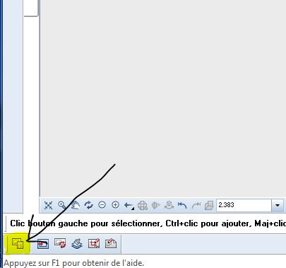

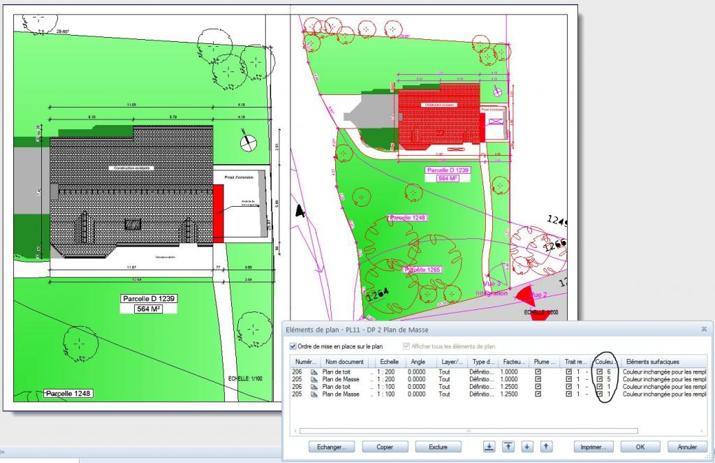

MessagePosté le: Mer 20 Fév 2013 - 20:20    Sujet du message: affichage des coupes Répondre en citant
une autre solution serais de mettre tes réseaux sur un calque à part et de gérer directement dans la mise en page.
sur le même principe que sur ce plan de masse:
passe en mise en page puis en bas à droite clic sur cette icone.
après tu gère la couleur de chaque calque selon tes besoins comme sur l'image ci dessous.

oui pour les réseaux les calques sont une exelente idée, jya vais même pas pensé... par contre ca ne résoudra pas mon souci de trait de couleur sur les coupe.
