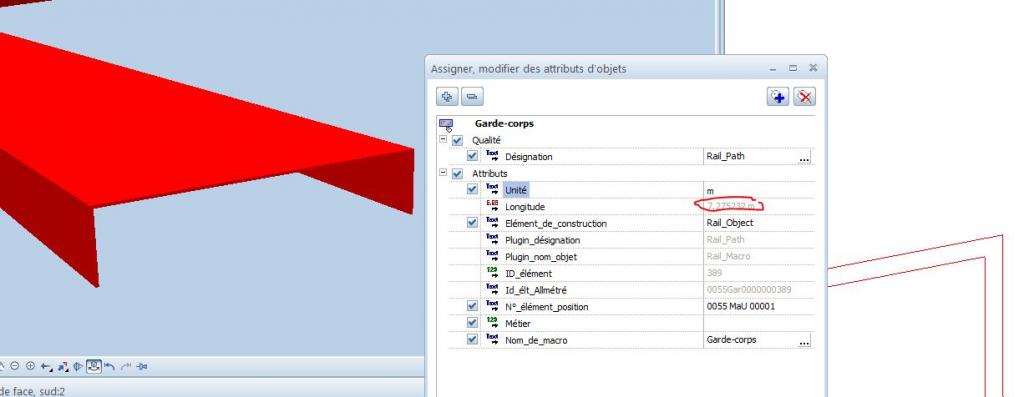

Je travail avec un logiciel semblable à DEVISOC. Je dois rentrer un code dans la partie "matériau".
Ca fonctionne très bien avec les éléments d'architecture mais avec la fonction garde-corps je ne vois pas comment ça marche...
Quelqu'un peut m'éclairer?
Merci.

c'est plus compliqué avec les gardes corps olivier connait la combine, il va t'expliquer ça !
Messages: 4 849
MessagePosté le: Mer 20 Fév 2013 - 15:08    Sujet du message: Métré avec la fonction garde-corps Répondre en citant
je ne comprend pas trop la question et je n'utilise pas SOC , je suis avec BCM , mais je vais essayer de répondre .
dans cette exemple de couvertine alu il suffit juste d'affecter a Matériaux le code de ta bibliothèque qui a une formule de longueur et donc reprend la longueur de ce garde corps .
par contre inconvénient des GC tu ne peu pas chiffrer autre chose , par exemple les angles , les coupe ou tout autres suggestions .

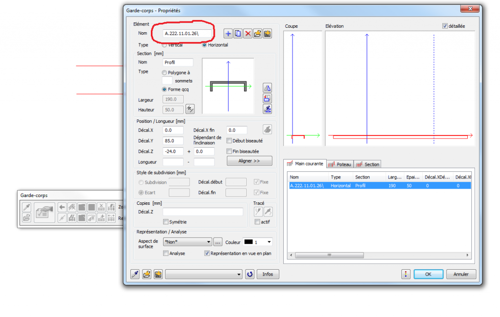

J'ai ma réponse de la hotline.
En fait c'est très simple. Il suffit de rentrer le code dans le nom de l'élément.
Ainsi, chaque élément d'un garde-corps peut être chiffrer. Exemple de la gouttière où les bouts, les bagues, etc peuvent être quantifiés.

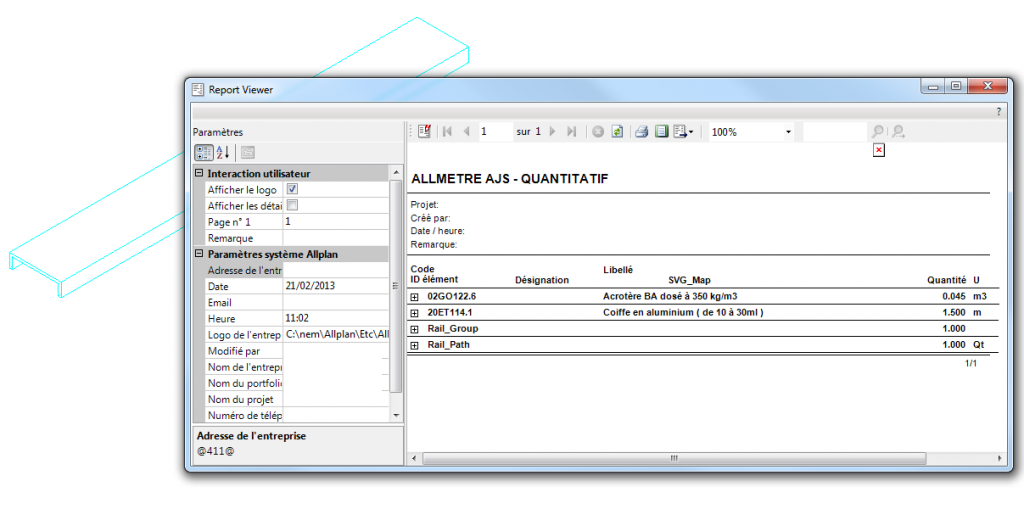

Bonjour Vince,
En faisant cela cela m'indique quantité 1 et non la longueur de gouttière ou de couvertine... Est-ce qu'il y a quelque-chose d'autre à paramétrer ?
Bertrand - Allplan 2014
MessagePosté le: Jeu 21 Fév 2013 - 12:02    Sujet du message: Métré avec la fonction garde-corps Répondre en citant
Etonnant Shocked Tu utilises bien le rapport garde-corps??

Comprend pas, chez moi ça marche
Essai avec cet exemple de couvertine en regardant les paramètres :
http://www.sendspace.com/file/0htc39
Messages: 311
MessagePosté le: Jeu 21 Fév 2013 - 12:18    Sujet du message: Métré avec la fonction garde-corps Répondre en citant
ricil14 a écrit:
Effectivement, j'utilisais Allplan BCM "Quantités"... Embarassed
Par contre, même en nommant les crochets, talons, ils n'apparaissent pas dans la liste Garde-Corps.
MessagePosté le: Jeu 21 Fév 2013 - 14:23    Sujet du message: Métré avec la fonction garde-corps Répondre en citant
Evite de faire une sélection sur la vue en plan mais plutôt en isométrie car le rapport ne prendra en compte que les éléments visibles en 2D. De toutes façons, il vaut mieux cliquer sur "Tous".

MessagePosté le: Ven 22 Fév 2013 - 09:02    Sujet du message: Métré avec la fonction garde-corps Répondre en citant
Merci Ricil, c'est bien ça, le métré en isométrie fonctionne.
