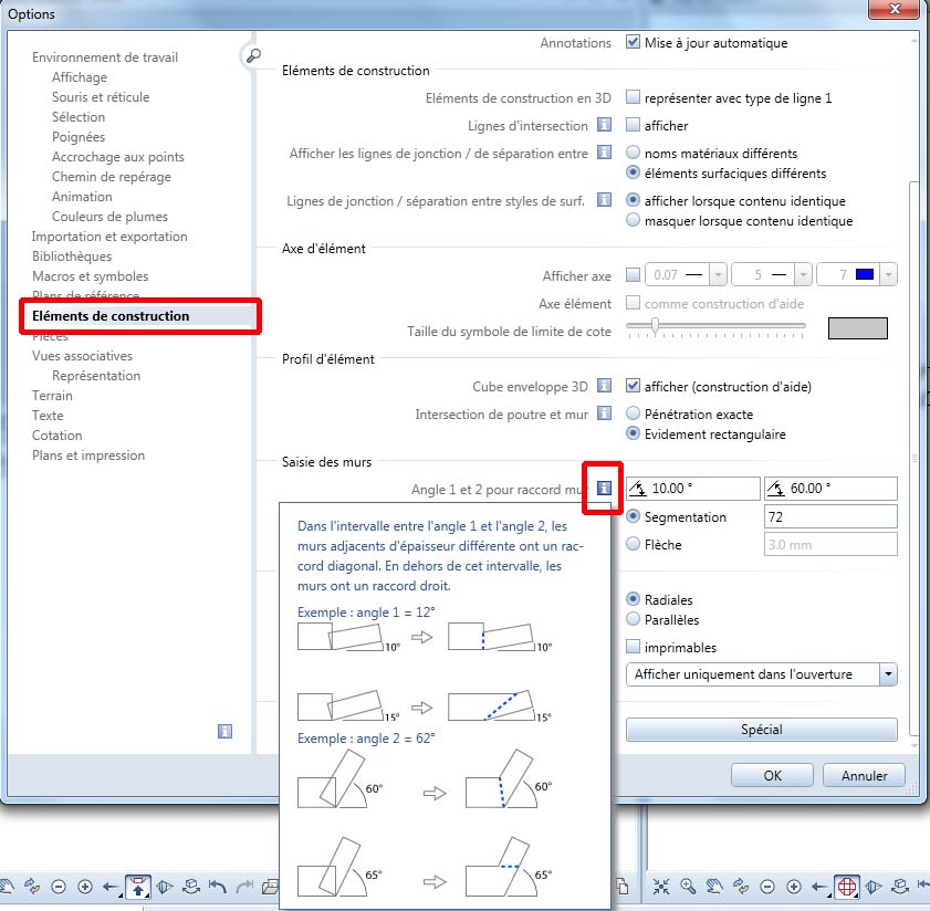

j ai un trou de mémoire, j ai su le faire mais impossible de recommencer... ma jonction de mur est regler droite et j aimerai l avoir en biseau, c est beaucoup plus precis pour coté...
ca doit pas etre compliqué et je doit pas etre loin mais je seche

yes merci, en faite j en étai loin... j aurai jamais retrouvé tout seul

Ricil je te soupçonne d'être très organisé et de tout noter ce que tu fais
Perso je suis angle 1 = 60° angle 2 = 90 ° et çà marche
J'aime bien l'explication Nemetschek angle 1/ angle 2 c'est d'une clarté qui tire un peu vers l'obscure.
Bravo et merci pour tes réponses rapides

Moi aussi comme toi pour l'angle 2, Lemarie, mais par contre avec l'angle 1... à 10° Smile
L'essentiel c'est que ça fonctionne.

moi j aurai été tenter de mettre les 2 à 45, j essaierai a l occas pour voir la diff

ba ca marche pas, peut importe les valeurs que je rentre, ca ne change strictement rien.... du coup pour le moment je trace une ligne a 45 et je joint les 2 murs sur la ligne.. super pratique....

fais un essai avec 5° et 90° pour voir !
Messages: 1 648
MessagePosté le: Lun 18 Mar 2013 - 16:37    Sujet du message: raccord mur Répondre en citant
j'ai 5 et 179 ça marche nickel !

ahah je viens de capter, la modif ne marche pas sur un projet en cour, elle ne rentre en compte que sur les nouveaux projets...
5-90 ca marche en effet sur mon nouveaux projet, et je suppose que les autres valeurs marchaient aussi, mais comme j essayai toujours sur mon projet en cour....
