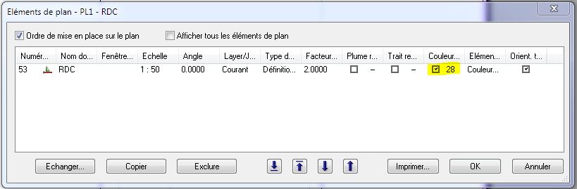

je ne me souvient plus de la 2006 mais en cliquant droit sur le calque, il n'y a pas la case "lister les éléments dans le plan"  ?
parce que à partir de là on obtient ce tableau (un chemin détourné de ce que disait Yann)
