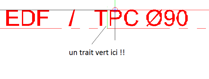

Je rencontre un problème lorsque je créer un motif (outils, définitions, motifs), comme l'exemple ci dessous
Jusque là tout vas bien.

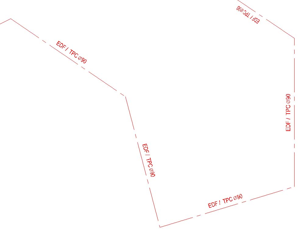

lorsque je fais un motif linéaire sur la mise en plan il me fait apparaitre un trait vert Mad
Si je retourne sur l'éditeur de motif ce trait vert est maintenant présent, je peux le supprimer, ré-enregistrer mon motif, et recommencer il reviens à tous les coups. Mad Mad Mad
Evidemment le trait vert ressort à l'impression, ce serait trop facile sinon.
Ce trait peut être plus ou moins long en fonction du motif il peut même y avoir plusieurs traits (vert...., je vais finir par ne plus aimer le vert...)

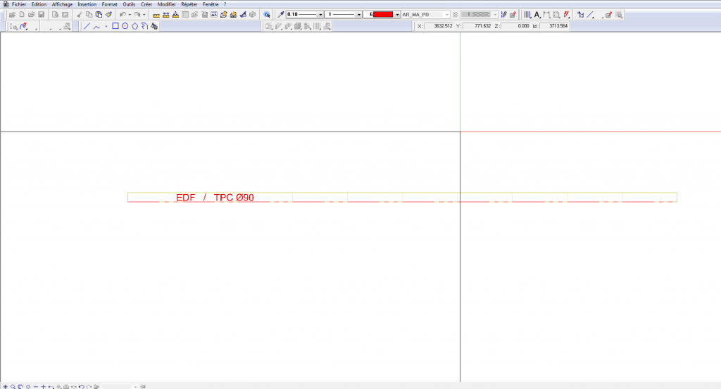

bon, après mille essai, et encore j'ai arrêter de compter... pu... de bo.. de m....
Je ne sais toujours pas pourquoi, par contre j'ai réussi à contouner le probléme:
- si je part de rien que je dimensionne mon motif et que je le dessine aprés, c'est mort, le trait vert fantôme apparaît !
- si je part d'un motif existant, je l'enregistre sous un autre motif (libre de préférence Mr. Green ), je trace ma ligne en bas , je supprime les lignes existantes qui me gêne et je redimensionne mon motif APRES ! si je le redimensionne avant, c'est mort, le trait vert fantôme apparaît !
- je n'ai plus qu'a rajouter mon texte et là, miracle ça marche !
