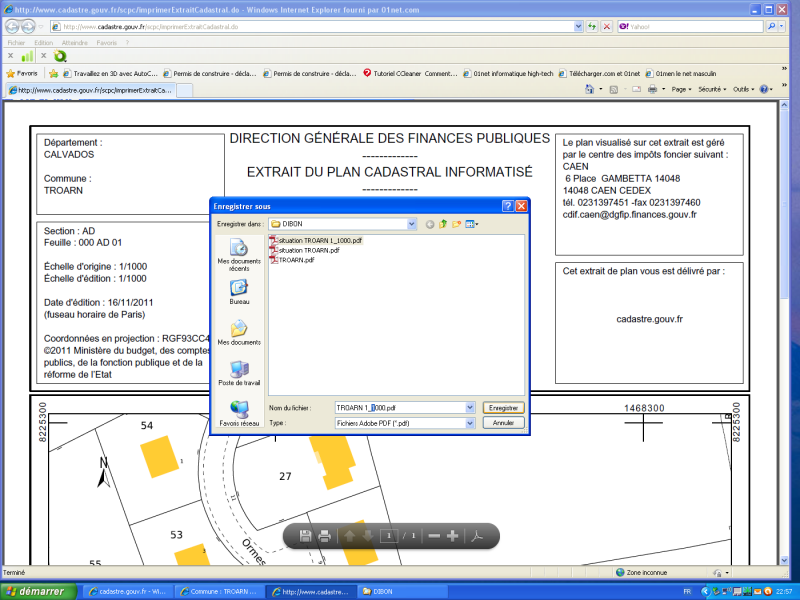

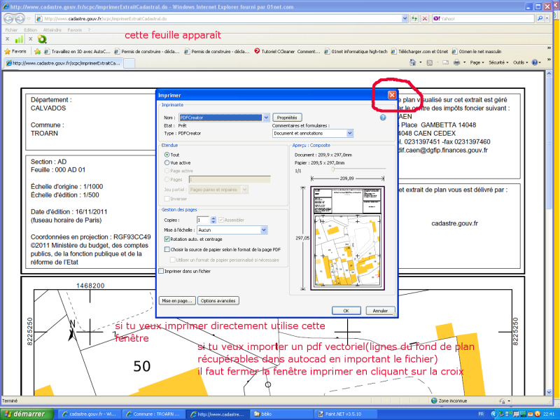

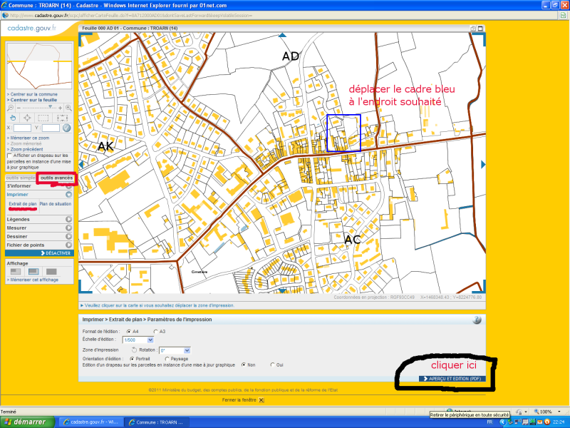

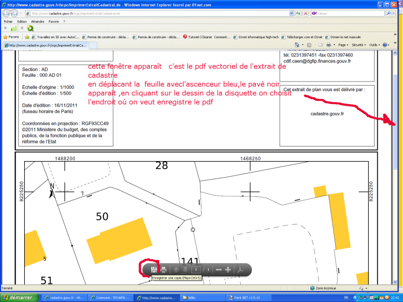

si j'ai bien compris tu as utilisé un pdf réalisé en scannant un document papier, pour faire ce que tu veux il faut avoir un pdf vectoriel . Tu dois récupérer un pdf du lieu souhaité en allant sur le site du cadastre : http://www.cadastre.gouv.fr/
le site crée un pdf vectoriel correspondant au plan cadastral (si le cadastre a été saisi en mode vecteur ) que tu enregistres sur ton poste,voir les images jointes qui détaillent la méthode utilisée pour enregistrer le fichier
(extraites d'un pdf fait pour un ami qui utilise autocad)
Quand tu importeras le pdf avec allplan tu auras des remplissages et des traits,il faut en général agrandir pour mettre à l'échelle 1 ,les croix du cadastre sont très utile pour cela (utiliser la fonction allplan "redimensionner avec trois points") et en général je supprime le fond blanc et modifie la couleur des remplissage orange en gris très foncé.
Bon après il n'y a plus qu'à s'accrocher pour faire ton plan masse.
