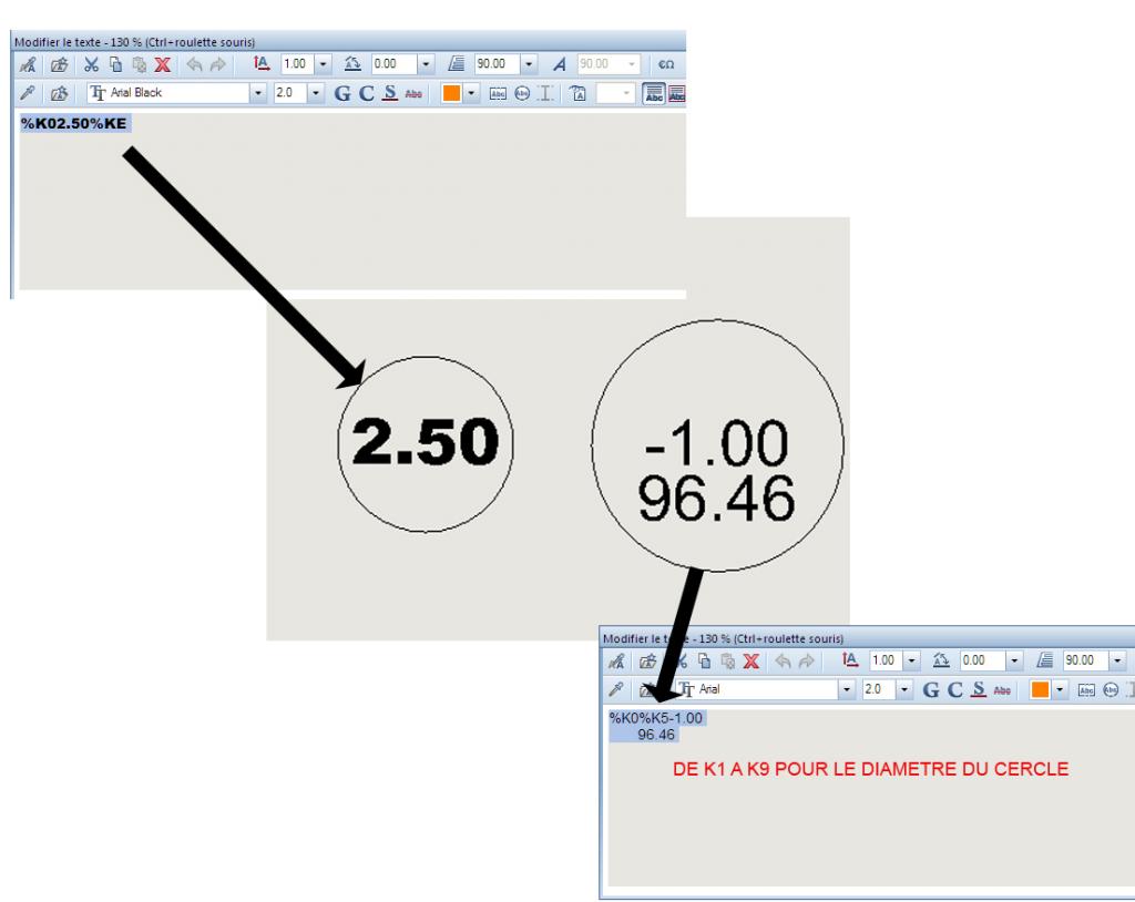

Tu dois écrire ton texte avec module texte ; %K0 "Ton texte" %KE, ton texte dois être
centré et de ne pas être opaque.
Dans le module dessin, tu traces un cercle de centre ton texte. tu vas te rendre compte
que l'espacement n'es pas le même.
Il ne reste plus qu'à déplacer le texte ou le cercle jusqu'à ce que tu sois satisfait de l'espacement.

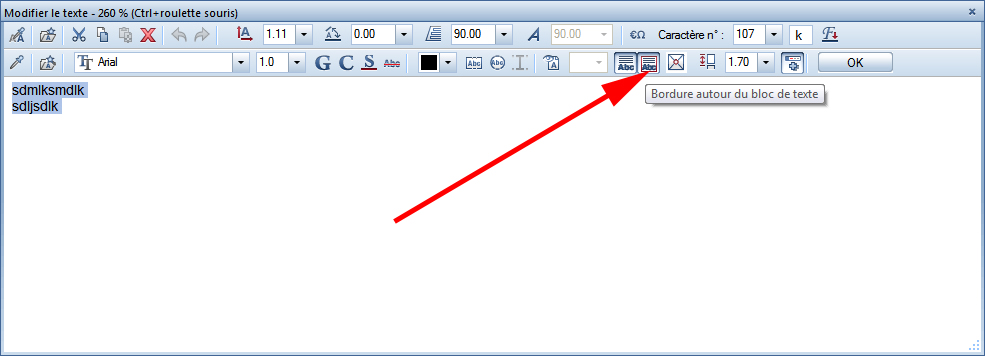

dans tes paramètres textes
MessagePosté le: Mer 14 Mai 2014 - 13:31    Sujet du message: Réaliser un texte dans un cercle Répondre en citant
Merci Phil
Mais ça ne fait qu'une bordure carrée? je suis fraîchement nouvelle sur la version 2014 donc j'ai encore pas tous les automatismes Embarassed

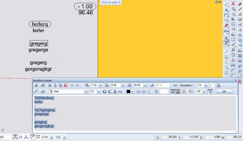

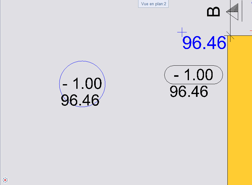

Pour 2 lignes de textes ce n'est pas vraiment automatique, ni vraiment centré, il faut jouer avec la barre d'espace.
MessagePosté le: Mer 14 Mai 2014 - 14:41    Sujet du message: Réaliser un texte dans un cercle Répondre en citant
Ha oui en Smart sinon !!! Merci pour l'aide en tout cas et puis le carré, ça fera une petite touche originale! Et puis je peux toujours faire un cercle en 2D autour du texte ! Rolling Eyes
Ha pardon Graphitus, je n'ai pas actualisé ! Je file tester! Merci beaucoup Wink

Smile Phil, je n'ai rien inventé non plus, on en parle ici même en début de post, pour le texte sur 2 lignes c'est plutôt le hasard et après avoir fait pas mal d'essais.

Merci pour la partage, par contre il faudrait pouvoir régler l'interligne,
soit je m'y prends mal, soit il y a un problème, mais mes deux textes ce chevauchent !
