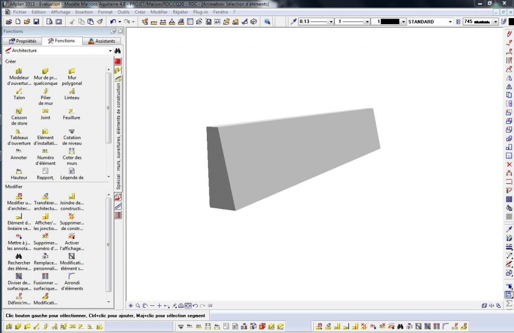

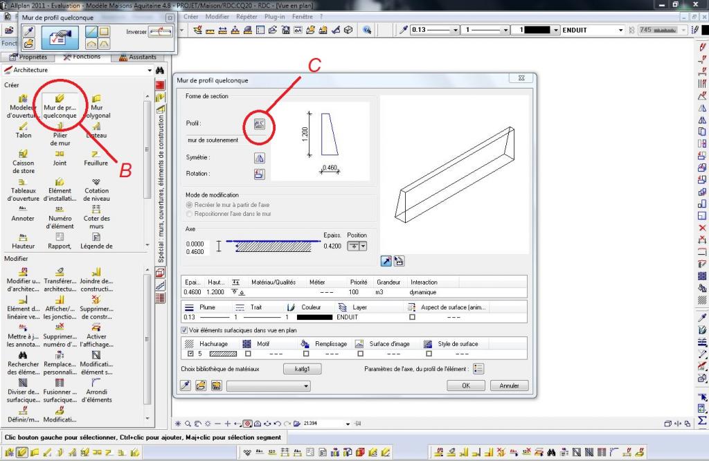

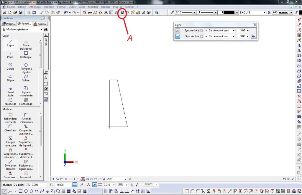

1°) tu crées un profil... et tu l'enregistres (A).
2°) Tu ouvres "Mur de profil quelconque" (B) et tu vas chercher ton profil (C).
3°) et après tu traces ton mur....

Ola,
Le bouton n'existant plus (dans la version 2017) comment peut on enregistrer un profil?
Je cherche je cherche..
L'objectif etant apres de pouvoir faire des poutres et ou des murs de profils quelconques...

Il te suffit d'enregistrer ton profil comme un symbole 2D dans ta bibliothèque.
