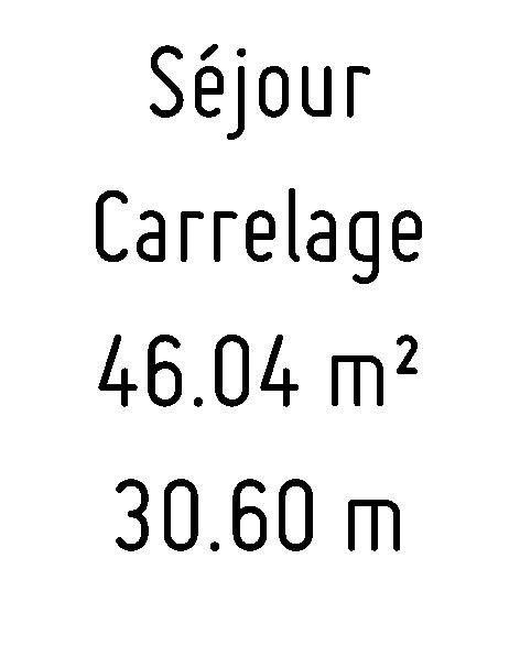

Je regardais ce post puis en faisant des tests, J'ai trouvé une solution qui me convient :
1/- On crée sa pièce puis on supprime l'annotation automatique
2/- On fait un clique droit et on choisi "Abc ANNOTER", une boite de dialogue apparaît et en cliquant dans les cases ... On peut trouver son bonheur
Question 01:
Maintenant, qu'une annotation est défini. Peut on appliquer son annotation à toutes les pièces d'un seul coups.
Question 02:
Peut on centrer le texte

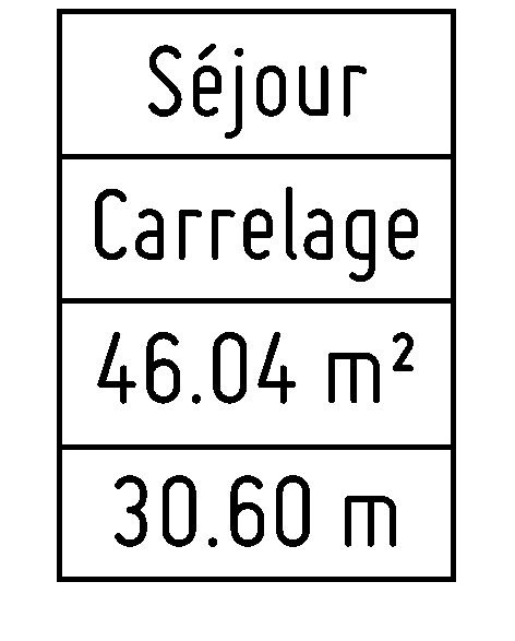

Question 03:
Peut on mettre son annotation dans un tableau ou cartouche comme ceci:

Pour la question 3:
dessine ton tableau, pose les attributs , et enregistre avec lasso tout ce que doit comporter cette annotation .

MessagePosté le: Mar 24 Fév 2015 - 13:11    Sujet du message: MODIFICATION D'UNE ANNOTATION DE PIECE Répondre en citant
Oui c'est ce que j'ai fais... Il manque juste le tableau
