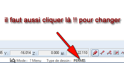

mais il ne faut pas que les faire les réglages , il faut aussi les assigner et surtout aller dans la fenêtre Allplan te mettre au bon endroit pour changer le type de dessin
Ca, je l'ai fais aussi. Mais ça ne fonctionne pas quand même Sad
Gwada, tu pourrais me passer ton tuto en vidéo stp?
Dans tous tes types de dessin ça ne fonctionne pas ou bien seulement celui là ?
De visu tes paramétrages semblent bons pourtant.
Ah oui par contre il ne faut pas oublier de changer de type de dessin, puis ensuite revenir dessus, ( et la magie s'opère ) Smile
Chez moi il ne tient pas compte immédiatement de la modif, sûrement un petit bug

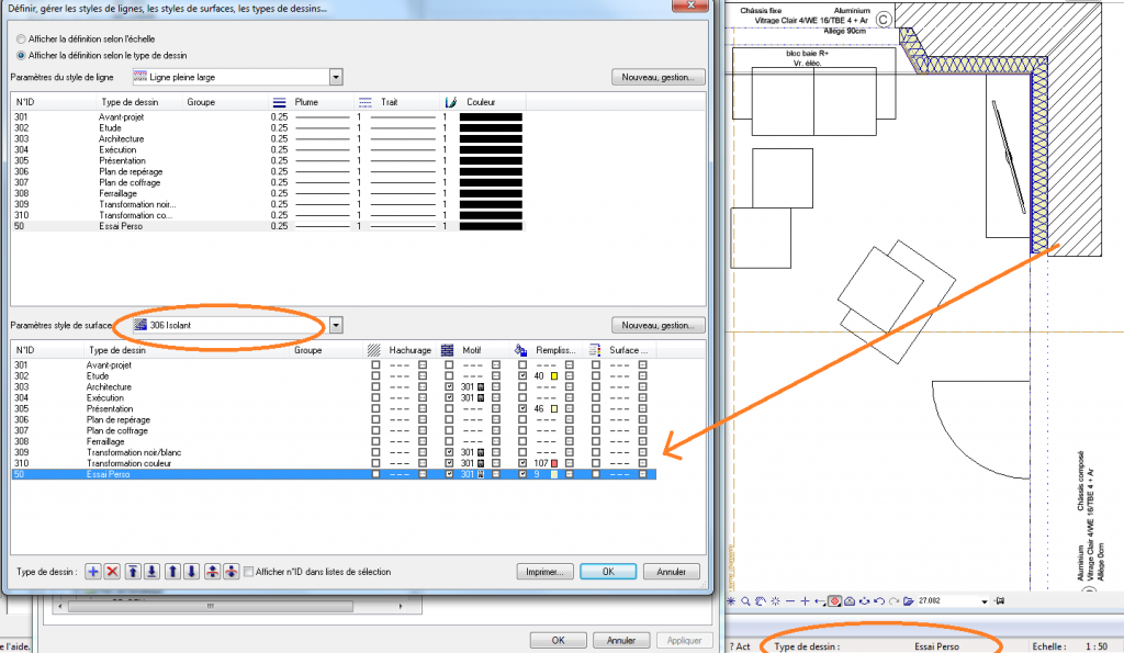

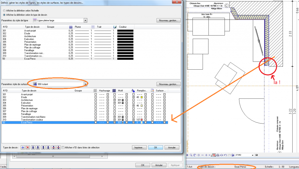

Bonsoir je profite de ce sujet qui aborde un truc que je ne connaissais pas Embarassed
Je voudrais juste savoir si la démarche que je crois avoir compris est la bonne ?

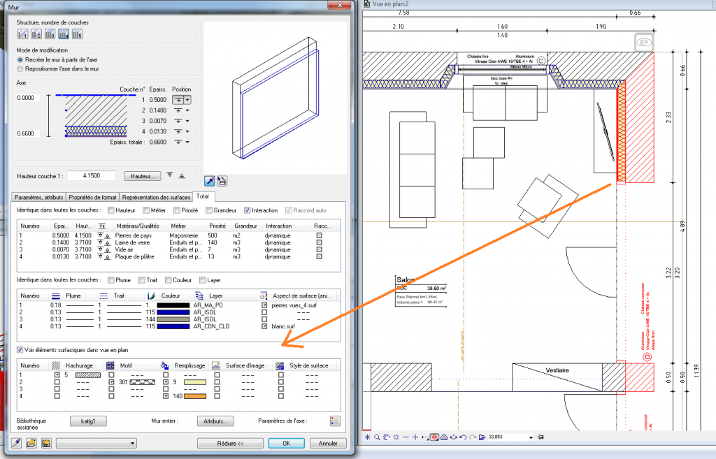

Mon principe de fonctionnement (ce que je fais jusque là ne connaissant pas l'autre méthode!):
Si je comprends bien il faut à la base régler les éléments surfaciques avec de styles de surface, comme ci aprés :
Puis paramétrer les types de dessin en fonction du résultat souhaité :
Si c'est bien la méthode de fonctionnement décrite au départ du sujet, j'aimerais juste savoir si la façon que je décris est la façon de s'y prendre.
Si oui, je pense que d'écouleront d'autre questions par la suite.

Messages: 4 825
MessagePosté le: Lun 16 Déc 2013 - 21:45    Sujet du message: problème: changer le type de dessin Répondre en citant
c'est tout a fait ça ..

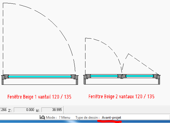

moi j'utilise les types de dessin selon l’étape d'avancement du projet , mais aussi selon un code couleur des matériaux pour une utilisation métré plus simple et efficace :

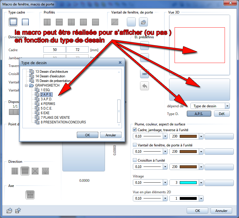

les type de dessins peuvent aussi être paramétré aux macro ..
dans cette exemple , en mode avant-projet la macro smartpart m'indique directement les informations du paramétrage de la fenêtre ..

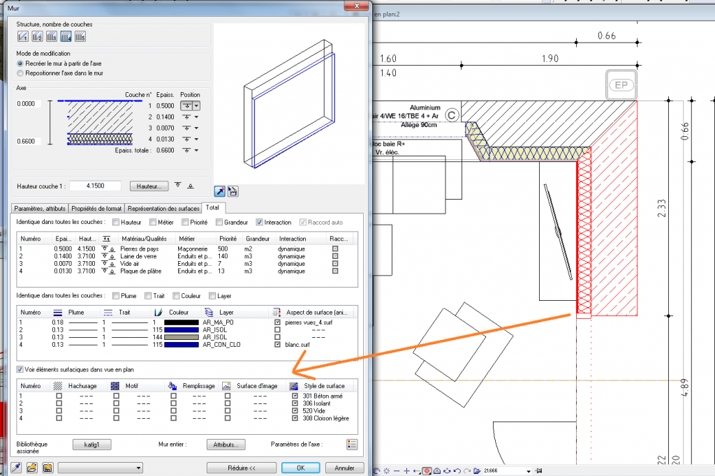

MessagePosté le: Mar 17 Déc 2013 - 07:50    Sujet du message: problème: changer le type de dessin Répondre en citant
Ah oui d'ailleurs ou est-ce qu'il faut gérer ça, car dans mon exemple ci dessus, les macros ne s'affiche plus :
MessagePosté le: Mar 17 Déc 2013 - 12:25    Sujet du message: problème: changer le type de dessin Répondre en citant
bonjour,
est ce que tes macros sont sur le bon layer? Mr. Green   parce que tes macros ne devraient pas disparaitre lorsque tu modifies l'affichage de l'isolant !! Crying or Very sad
Messages: 7 019
MessagePosté le: Mar 17 Déc 2013 - 13:00    Sujet du message: problème: changer le type de dessin Répondre en citant
en fait lorsque tu créer des macros tu peux aussi décider comment elles vont s'afficher (enfin les éléments qui la composent) et si c'est mal reglé elles peuvent ne pas s'afficher du moins en 2D sur ton plan en fonction de ton réglage de type de dessin , donc il va te falloir vérifier cela aussi :
