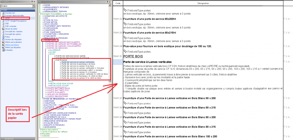

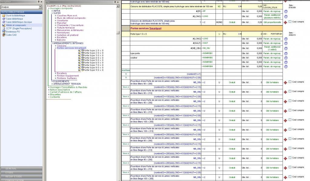

Pour le test du smartpart porte de service que Olivier nous a fait:
J'essaie de l'intégrer a DeviSOC le test se fera sur les 9 modèles de porte et sur le matériaux bois.
Première étape :

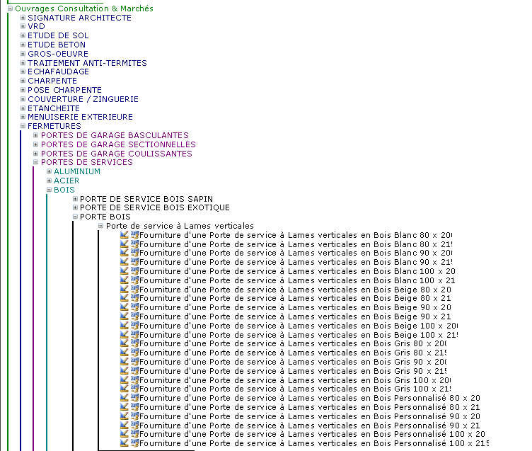

Il faut partir d'un assistant, je partirais donc de l'assistant EcoBIM
- Dans le VOLET Navigateur OUTILS BIBLIOTHEQUE puis VOLET PLAN et OUVRAGE COMPOSES choisir AMENAGEMENT INTERNES et PORTES (créer les 9 portes)
Exemple : Porte de service à Lames verticales en Bois
Puis dans
- Dans le VOLET Navigateur OUTILS BIBLIOTHEQUE puis VOLET PLAN et OUVRAGES CONSULTATIONS & MARCHES choisir FERMETURES et PORTES DE SERVICES et PORTES BOIS (créer les types de portes selon les dimensions standards & matériaux)
Exemple :Fourniture d'une Porte de service à Lames verticales en Bois Blanc 80 x 200
Deuxièmee étapes :
- Dans le VOLET Navigateur OUTILS BIBLIOTHEQUE puis Saisie de Bibliothèque & VOLET PLAN et OUVRAGE COMPOSES choisir AMENAGEMENT INTERNES et PORTES cliquer sur Porte de service à Lames verticales en Bois
On a une fenêtre a droite qui permet de lier les différents cas avec les conditions pour chaque type de portes (dimensions & couleurs) c'est là qu'on utilise les attributs V6 à V9.
Pour le moment, je suis en phase de test car j'ai un bug qui fait planter Allplan 2013 quand j'attribut le chemin de ma bibliothèque ce week end je devrais trouver la solution.
Sinon, c'est presque fin car après il y a juste a mettre le descriptif final.

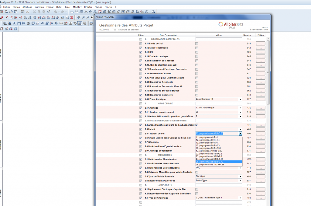

je préfère BCM et le PAM .
Une liste déroulante un clic et j'affecte le type d'enduit qui sera métré . ..
Bonjour olivier1,
Qu'appelles-tu "le PAM"?
L'idée d'un menu déroulant me plait bien.
MessagePosté le: Ven 15 Fév 2013 - 10:53    Sujet du message: DeviSoc et Smartparts .. discution Répondre en citant
C'est un plugin livré avec BCM qui permet grâce a une astuce d'affecter des propriété matériaux a des ouvrages .
exemple:
ici juste avec cette liste déroulante j'affecte qu'elle type d'isolant de sol sera chiffrer à la dalle que j'ai placé dans mon projet .
Je peu aussi définir quel type d'enduit sera chiffré , le type assainissement a chiffrer, type de tuiles ou de gouttières, vmc etc ... et tout ça sans avoir placé aucun objet projet .
je testerais le même principe prochainement avec un smartpart qui affectera des attribut et permettra de chiffrer dans le même principe que ma porte de service des ouvrage généraux .

Messages: 948
MessagePosté le: Lun 25 Fév 2013 - 23:46    Sujet du message: DeviSoc et Smartparts .. discution Répondre en citant

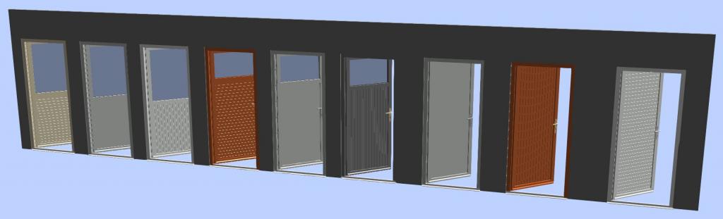

J'ai presque terminer voici quelques images, je suis pas spécialiste en menuiserie donc faut encore travailler le descriptif:
Mais en gros ça donne ça:
Voilà je le finis demain.

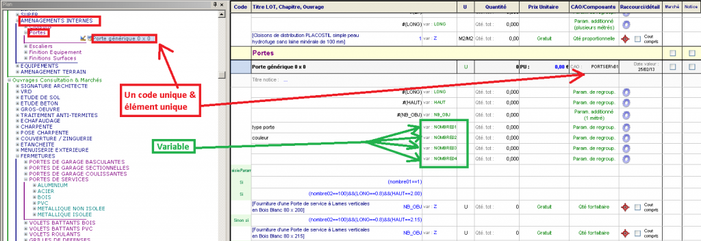

Quelques petites explications de ce que l'on a demandé a Stéphane LOTZ , de chez SOC .
le but étant d'avoir la possibilité de chiffrer correctement le smartpart porte de service (ce smartpart pour exemple) , et surtout de pouvoir récupérer les prestations de type: (occulus, porte pleine , vitré , a lame etc .. ) et de matière: (pvc blanc , pvc beige etc .. ). ainsi permettre d'avoir un chiffrage juste de ce qui est a l’écran sans perdre l'avantage du smartpart (changer de macro ) .
le probleme etait qu'il n'y avait pas d'attribut chez soc pour récupérer les donner que je programmais , nous avons après plusieurs essais et de drôle de surprise choisi les attribut de la série Nombre01 --> nombre09 pour récupérer et standardiser les futurs infos de smartpart .
donc avec ce smartpart nombre01 récupérer le type de porte , et nombre02 la matière .
cela semble maintenant fonctionner .

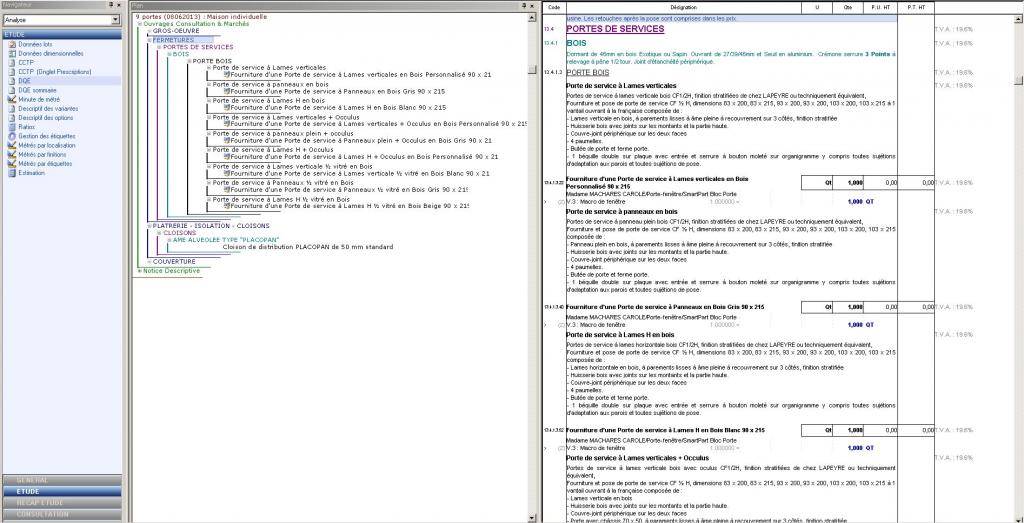

Je reviens vers vous car je n'avais pas tester le nouveau fichier que SOC INFORMATIQUE m'avait transmis et pris en comptes leurs recommandations.
Il y a des tests supplémentaire a faire : Il y a des bonnes nouvelles et des mauvaises.
1/ ÉLÉMENT POSITIF :

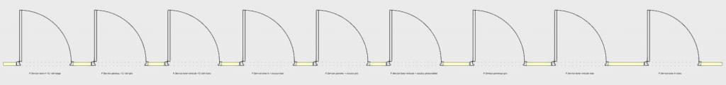

- J'ai fais des tests sur les 9 modèles de portes de services que Olivier a mis a notre disposition.
Le résultat est concluant il a reconnu et exporter les données.
Pour le DQE:
Pour le CCTP:
Faut encore que je travaille la description des menuiseries mais je ne suis pas un spécialiste de ce lot.
2/ ÉLÉMENT NEGATIF :

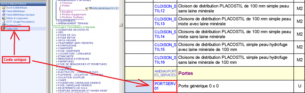

Il faut attribuer un code unique a chaque porte c'est à dire si on change le smartpart par un autre modèle il faut réattribuer le code unique
En gros pour les 9 portes de service le code unique c'est successivement pour le type de porte puis on choisis la couleur dans la bibliothèque:
Portserv01 : Porte de service à lames verticale
Portserv02 : Porte de service à lames verticale + Occulus
Portserv03 : Porte de service à lames verticale 1/2 vitré
Portserv04 : Porte de service à lames Horizontale
Portserv05 : Porte de service à lames Horizontale + Occulus
Portserv06 : Porte de service à lames Horizontale 1/2 vitré
Portserv07 : Porte de service à panneaux pleins
Portserv08 : Porte de service à panneaux pleins + Occulus
Portserv09 : Porte de service à panneaux pleins 1/2 vitré
