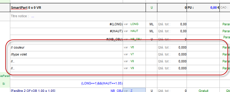

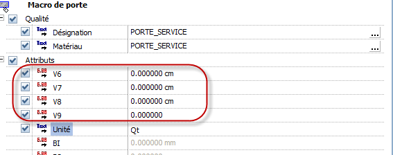

Comme je vous l'avais dit dans un précédent messages , je suis en relation avec SOC pour établir une "charte" des attributs a utiliser pour que les smartparts soit pris en compte avec Devisoc .
Devisoc en l’état ne permet pas comme BCM d'importer n'importe quel attribut .
exemple la porte de service je me suis servie des attribut texte1 à 4 je crois ,
comme je l'avais montrer, avec BCM on récupère l'attribut et on l'applique dans la formule .
Concernant Devissoc , c'est un peu plus compliqué il faut que le concepteur "ouvre" certain attributs qui serrons reconnu dans devisoc .
j'ai u hier les 1er fichiers bêta avec la prise en compte des attribut V6 à V9 . ce sont eux qu'il faudra affecter quand vous ferez (ou moi) des smartparts .
attention : les paramètres doivent obligatoirement être sous forme numérique . (pvc blanc = 01 // pvc beige = 02 etc .. )
rien empèche pour les utilisateur BCM d'affecter d'autre attribut "texte" pour une meilleur compréhension .. bcm : text01 = PVC_BLAN // soc : V6 = 01 les 2 peuvent être programmer .
voici les 1er screens envoyé , j'ai pas encore u le temps de tester les fichiers ..
