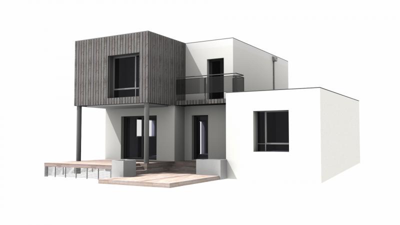

Bonsoir à tous,
cela faisait un baille que je n'étais venu car j'avais cessé mon activité et penché sur d'autres choses. Donc revoilà des nouvelles, puisque je reprend Allplan en main. (Puis Cinéma 4D)
Je suis Autodidacte, je n'ai aucune formation à proprement parlé si ce n'est les bouquins et les Tutos trouvés par çi et par là.
Philc, j'ai commencé par une licence étudiante sur Allplan 2006. Ca date. Et par la suite, avec les temps d'activité et de non-activité, j'ai disons, fais des bons le temps de me plonger dans ce programme.
Je suis aujourd'hui sur le Allplan 2014. (Au préalable, c'était le 2012). Je viens depuis quelques jours de fouiller dans ce superbe forum qui doit bien aider tant d'autre que moi. Voici la dernière photo de mon travail. Je n'ai eu le temps de me remettre encore à Cinéma 4D, j'ai beaucoup perdu avec Allplan. Louper deux ans sur ce programme, c'est comme loupé plusieurs trains...
Je remercie tout ceux qui donnent leurs réglages et autres astuces, je n'hésiterais pas à donner les miens si l'occasion se présente.
Alors petit soucis : Les vitrages de mes fenêtres que j'ai créer pour l'occasion ne donne pas du tout le même effets que celles d'Allplan. Il faut que je planche sur cela.

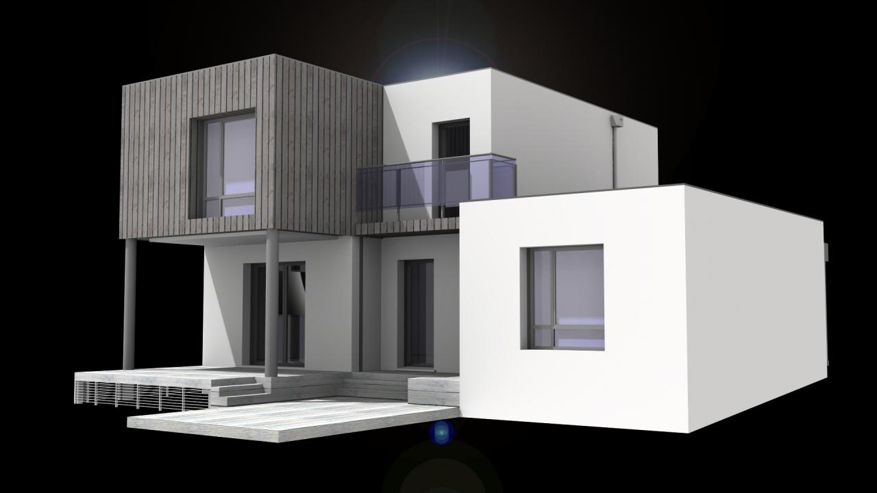

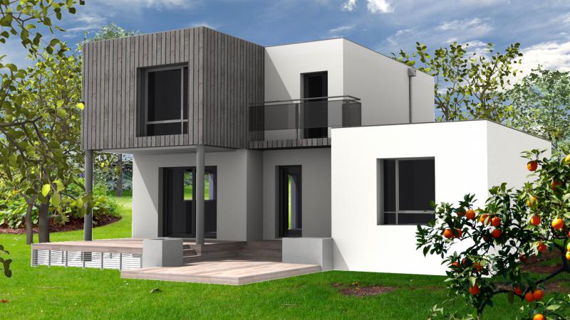

Bonsoir, je venais de nouveau vous demandez conseil.
Actuellement je travail mon rendu, et j'ai quelques petites questions.
Par rapport à la ligne d'horizon notamment et la hauteur de mon batiment.
C'est un premier essai sur une véritable photo. J'essaye de faire quelques d'assez réaliste.
Je fais au mieux disons le comme ça.
Grâce au forum,
j'ai travailler le réglage Soleil, ainsi que les textures, j'ai peaufiné également quelques autres détails et voilà le résultat
En fond Blanc.
Et en retouche sur Gimp,
Où j'ai repris une photo de terrain, une photo du ciel (J'ai partager la vue en deux pour l'horizon)
J'ai mis sur calques différents arbres pour le plan arrière, ainsi que pour le plan en avant.
J'ai redimenssionné le bâtiment et l'ai replacé ainsi pour faire au mieux et avoir une image au plus vrai et agréable.
Les deux images sont en 1920 par 1080. Ce qui me semble peut-être un peu grand. Je me dis cependant que la qualité sera là.
(Peut-être serait-il plus intelligent de prendre une dimension plus basse, mais laquelle ?)
Je me questionne sur deux choses :
- Ma ligne d'horizon est-elle à la bonne place.
- Et mon batiment est t'il également à sa bonne place.
- Peut-être donne t'il l'impression de "flotter" ou justement de "pointer" trop vers l'avant.
J'ai quelques difficultés à bien m'en rendre compte.
Des yeux plus avisés seront m'aider : )
Je vous remercie bien par avance pour votre aide.
MessagePosté le: Ven 24 Juin 2016 - 17:01    Sujet du message: Demande d'avis sur mon travail. Répondre en citant
j'utilise la même technique avec plusieurs ambiances et terrain pour présenter mes projet.
moi je cale mon œil et point de visé a 1.5m ,
la sur ta photos c'est ce qui semble être mis , et ta ligne d'horizon semble bonne aussi .
par contre ce qui choque c'est l'echelle global de la vue, soit ton herbe est trop grosse , soit c'est la maison qui est trop petite, le bosquet en arrière plan semble ennorme malgré qu'il soit a 10 et 15 m derrière, essaye de trouver sur le net une prairie avec beaucoup de recul comme ça tu pourra placer des arbres et buisson au loin.
Messages: 7 011
MessagePosté le: Ven 24 Juin 2016 - 22:01    Sujet du message: Demande d'avis sur mon travail. Répondre en citant
sorry mais c'est ta pers photo et ta pers maison qui ne sont pas du tout cohérentes...c'est ce qui choque l'œil (en tous cas le mien et celui d'olivier) et aussi trop d'arbres tue l'arbre ..surtout que tes arbres encore ne sont pas dans le "flow" de la photo ...bref il va te falloir recommencer Wink ..ou présenter ça comme cela à tes clients ; je suis d'ailleurs (presque ) certain qui ne verront rien Mr. Green

MessagePosté le: Ven 24 Juin 2016 - 22:41    Sujet du message: Demande d'avis sur mon travail. Répondre en citant
hello,
concernant l'impression de "flotter", il faudrait ajouter les ombres de la maison sur le sol, ca la reliera mieux à son environnement. Pour mon goût le rendu est un peu trop pastel par rapport aux couleurs éclatantes du fond.
Sinon, d'accord avec les commentaires précédents: trop d'arbres, petit souci de cohérence d'échelle (vu la taille de la végétation, on ne devrait voir qu'un morceau de la maison).
Et aussi d'accord avec Phil, un client lambda ne verra rien de tout ca, à la limite, il va trouver l'image un peu trop chargée, et encore...
J'aime bien l'architecture de la maison, je ne mets jamais de poteau rond sous du carré, mais en fait, ca rend pas mal.

MessagePosté le: Lun 27 Juin 2016 - 09:41    Sujet du message: Demande d'avis sur mon travail. Répondre en citant
et juste d'un point de vue technique, j'ai perso un doute sur l'épaisseur de ta dalle sur l'avancé bardé en bois... pour moi tu as là ta dalle brut qui n'est pas isolé...

MessagePosté le: Lun 27 Juin 2016 - 11:59    Sujet du message: Demande d'avis sur mon travail. Répondre en citant
Salut BigFoxi, je te remercie pour le point que tu as apporté, oui elle n'est pas isolée.
Première fois que je fais ce genre de dalle, et du coup : je ne connais pas la hauteur d'isolation.
Une idée d'épaisseur pour le jeune loup ? Mes remerciements : )
MessagePosté le: Lun 27 Juin 2016 - 12:08    Sujet du message: Demande d'avis sur mon travail. Répondre en citant
Sur dalle béton avec un plancher chauffant, isolation de 80mn + 60mn de revêtement, soit 14cm au dessus de la dalle brut.
dans la région ou te te trouve ça doit passer tranquille.

MessagePosté le: Lun 27 Juin 2016 - 17:23    Sujet du message: Demande d'avis sur mon travail. Répondre en citant
Si tu la passe en bois tu as la solution d'isoler entre les solives et tu peux passer en solives de 300 et un lambris sur chevron en dessous
Le tout faisant environ 420 hors tout sous ton revêtement de sol...
En fait une partie de la solution te seras donné par le thermicien

MessagePosté le: Lun 27 Juin 2016 - 19:48    Sujet du message: Demande d'avis sur mon travail. Répondre en citant
En passant j'en rajoute une petite couche, sur ton garde-corps du balcon l'espace entre la dalle et la lisse basse ne doit pas excéder 11cm.
