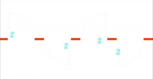

J'étais jusqu'à maintenant sur 2009 t je suis passé à 2011.
Depuis j'ai pas mal de problèmes, plus ou moins importants, mais surtout un problème de macros.
Sous 2009 :
j'utilisais des macros de portes avec indication de la taille de l'ouvrant, qui se positionnait tout bien quel que soit le sens d'ouverture de la macro
Sous 2011 :
J'ai des affichages bizarres ... l'indication d'ouvrant se positionne un peu n'importe comment.
Je joint une image pour vous donner une idée.
Il faut absolument que j'arrive à régler ce problème car ces macros se retrouvent dans plus de 150 projets (je travaille dans un service qui gère de l'immobilier) alors je ne me vois pas remplacer les macros une à une
Si quelqu'un peut m'aider ce serait TRREEESSSS sympa.
Je met un fichier pour vous montrer le problème

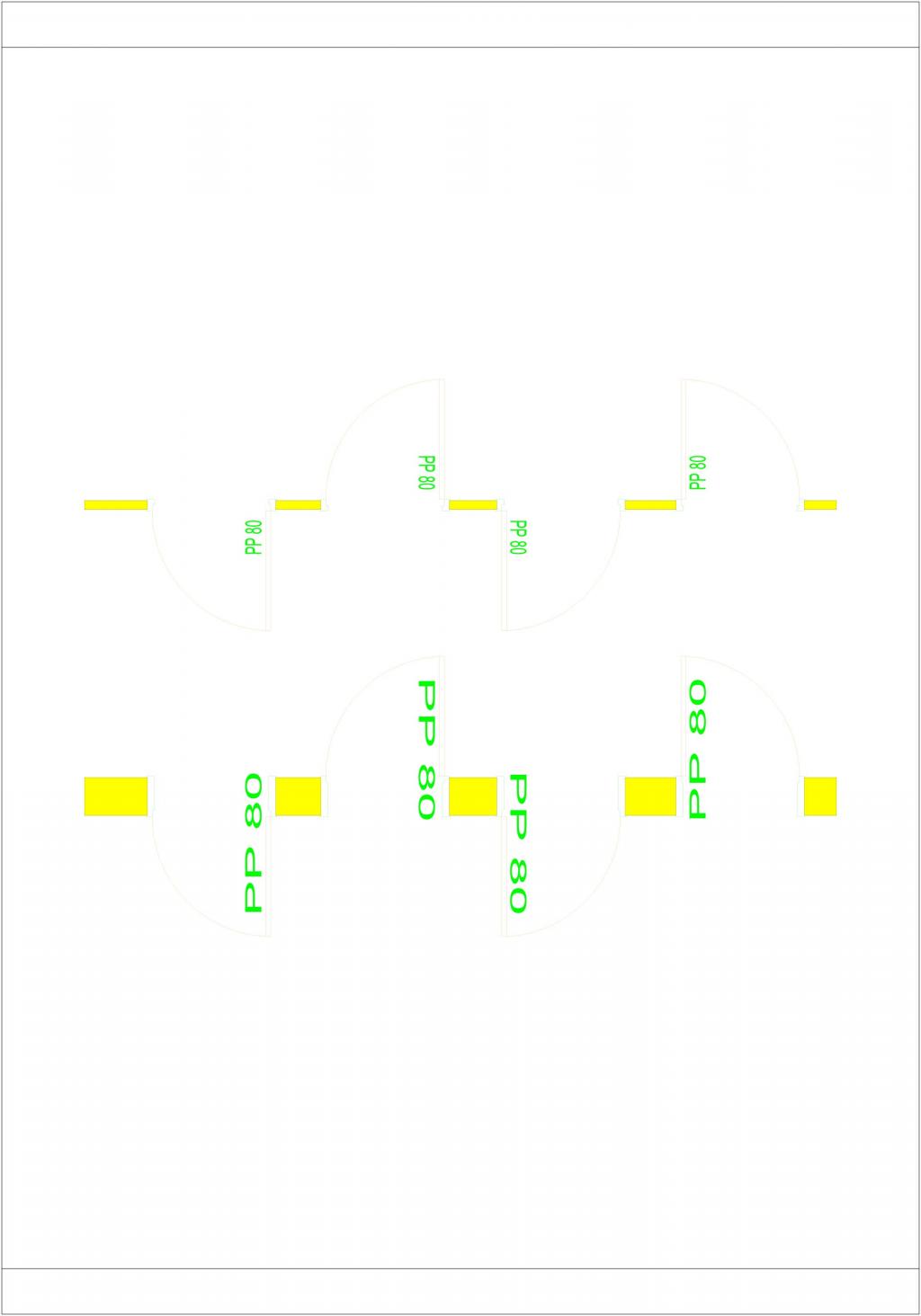

MessagePosté le: Lun 21 Jan 2013 - 19:52    Sujet du message: Problème de macro après passage à 2011 Répondre en citant
Je m'uito-répond ... et je UPe le sujet.
J'ai plus ou moins réglé le problème de positionnement des écritures d'ouvertures de portes.
Par contre ces écritures restaient de taille constante sous 2009 et sous 2012 elles varient suivant l'épaisseur du mur.
Est-ce que quelqu'un à une idée.

avant que nous puissions te répondre il faudrait que les images que tu postes soient plus contrastées , car du jaune sur du blanc on ne voit pas grand chose ...(en tous cas moi avec mon écran réglé à la sonde c'est carrement blanc de blanc ) quelques taches vertes et c'est tout...
et aussi des images un peu plus petites sans êtres des timbres postes toutefois ( et oui je suis chiant je sais )

Slt
Le texte de la macro a dû être enregistré en même temps que les autres éléments 2D et par conséquent subit la déformation aussi. Ou bien le texte a été enregistré avec de mauvais points de référence. Pas étonnant que les positionnements soient mauvais !
clic droit->modifier une macro puis cherche dans les sous-macros et supprime le texte.
Valide la macro sans texte.
Annote la macro (clic droit -> annoter) avec une annotation appropriée en espérant que tu en aies une?? sinon il faudra la faire....
Réenregistre la macro ensuite. (sans écraser ta macro d'origine, fais des tests d'abord...)
hmmm me suis-je fais comprendre??

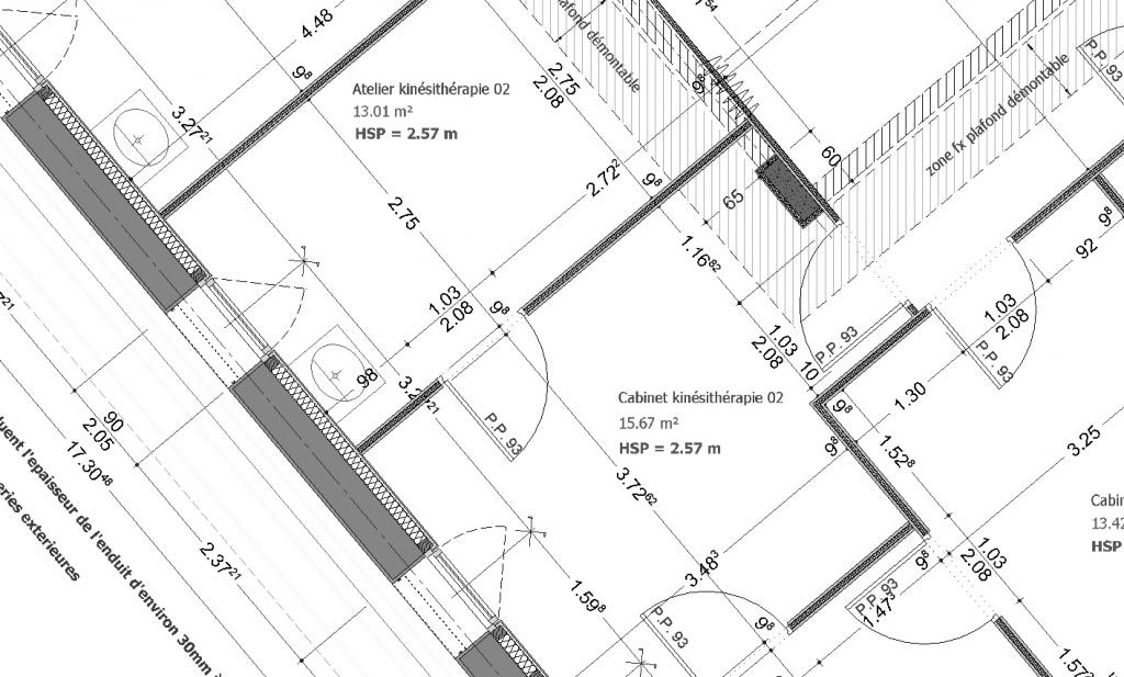

rien a voir avec le sujet , mais une question "technique" du plan que Phil a posté ..
Quel est la raison technique pour avoir mis une fourrure bois contre les menuiseries en doublage Embarassed

batiment complexe BBC et tout le toutim et client à demandé à moi dessin comme ça ...
je ne sais meme pas comment cela s'est terminé sur le chantier mais les plans DCE ont été rendus comme ceci !! Tu sais je suis beaucoup moins "technique" depuis que je privilégie les images de synthèse et en 5 ans et demi j'ai du faire 90% d'image et le reste en permis et exe donc on perd vite le fil surtout lorsqu'on bosse seul!!!
y te plaisent pas mes plans Sad et en plus c'etait juste pour un exemple de contraste !!!
J'avoue que je me suis posé la même question! Very Happy
