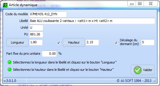

J'utilise aussi les compositions. Non en fait le principe d'un matériau dynamique c'est qu'avec un seul article (ex : fenêtre PVC 1 vantail : 0.90 x 1.35 m) suivant les dimensions dans Allplan, les dimensions de l'article changent automatiquement et le prix aussi (le prix de pose reste inchangé, seul le prix de fourniture évolue).
L'avantage, notamment pour les ouvertures , c'est d'éviter une multitude d'article pour avoir toutes les dimensions.

L'outil "matériau dynamique" est utilisée principalement pour les ouvertures.
2 variable possible sur le libellé : la longueur et la hauteur.
Donner un prix unitaire en fonction de la surface d'une ouverture n'est pas très réaliste... le prix étant aussi lié à la demande : une fenêtre 120x125 sera (parfois) moins chère qu'une 100x135 par exemple...
pour nous le prix évolue en fonction de la surface et non en fonction de la demande.
Ainsi avec l'outil, pour être au plus prêt de la réalité, on peut mettre une part fixe sur le prix.
ça peut aussi marcher pour les placards, les coffres tunnels, ...

Effectivement, je crois que dans Devisoc les longueurs et largeurs sont automatiquement détectées mais un article pour chaque dimension doit être créé dans la base.
Je ne pensais pas que l'on puisse gérer le prix des ouvertures au m². Merci pour l'info, on en apprend toujours !... Smile
