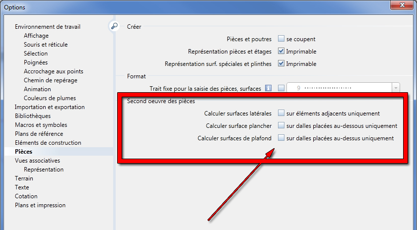

MessagePosté le: Mar 18 Déc 2012 - 16:36    Sujet du message: PROBLEME DE PIECES Répondre en citant
ah je pense oui Smile c'est les surface latérales... tu peux nous sortir quelque screen ? histoire que l'on t'aiguille. la ou ca peche pour toi ou l'info manque

MessagePosté le: Mar 18 Déc 2012 - 16:52    Sujet du message: PROBLEME DE PIECES Répondre en citant
jette peut être un oeil  de ce coté obscure de la force Mr. Green  ( mais comme le dit si bien MMCSARL un petit dessin vaut mieux qu'un grand discours !
