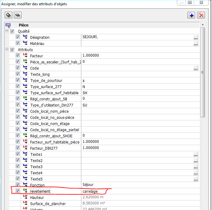

voila je souhaiterais affecter le revêtement d'une pièce avec un attribut lié à la pièce
je vous montre ce que j'ai fait et mon problème avec des screens
le revêtement affecté est parquet sur cette annotation:

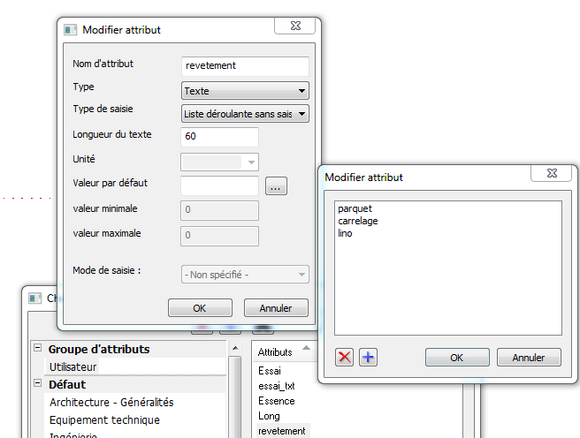

pour programmer une annotation conditionnel j'ai créé un nouvelle attribut sous forme de liste déroulante sans saisie
et j'ai affecté ce nouvelle attribut à la pièce

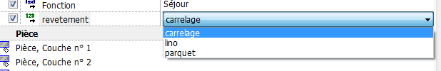

le choix du revêtement est maintenant possible

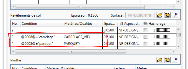

Dans les conditions du second œuvre de cette pièce j'ai mis une formule conditionnel en relation direct avec l’attribut
si "carrelage" alors le matériaux c'est CARRELAGE_VIE\
si "parquet" alors le matériaux c'est PARQUET\
sauf que ça marche pas ! Mad
il m'affiche toujours que le dernier de la liste , soit PARQUET .. (si j'inverse parquet et carrelage dans la liste du 2eme œuvre c'est carrelage ) ..

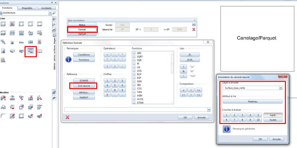

Vérifie ton réglage du nombre de couches à évaluer, voir si cela change quelque chose?

Merci Ricil , je me suis orienté sur l'idée des couches .

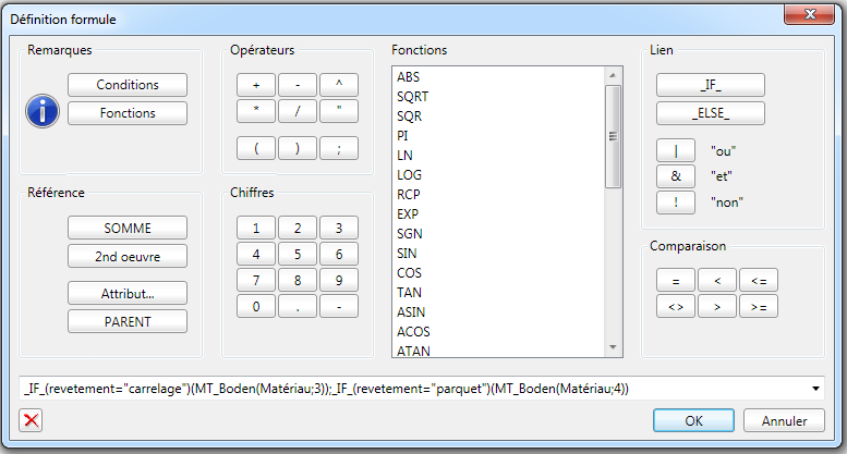

j'ai supprimé les condition dans le 2eme œuvre et j'ai fait une formule .
ça marche pour la 1er couche "carrelage" mais pas sur la couche "parquet"
je pense que je n'es pas bien formaté la formule mais ou
_IF_(@2008@="carrelage")(MT_Boden(@508@;3))_ELSE_(@2008@="parquet")(MT_Boden(@508@;4)) --> marche pas
(@2008@="carrelage")(MT_Boden(@508@;3))(@2008@="parquet")(MT_Boden(@508@;4)) --> marche pas !
_IF_(@2008@="carrelage")(MT_Boden(@508@;3))|_IF_(@2008@="parquet")(MT_Boden(@508@;4)) --> marche pas
(@2008@="carrelage")(MT_Boden(@508@;3))|(@2008@="parquet")(MT_Boden(@508@;4)) --> marche pas

et j'ai trouvé la solution :
Code:
 _IF_(@2008@="carrelage")(MT_Boden(@508@;1))_ELSE__IF_(@2008@="parquet")(MT_Boden(@508@;2))

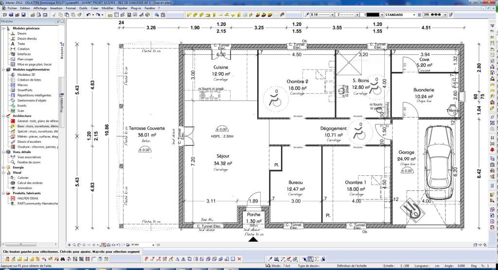

2 eme question, s'il y a bien un truc qui m'oripile sur Allplan, c'est le choix des polices, a ma connaissance, je ne pense pas que l'on puisse mettre 2 polices différentes sur le nom de la pièce et son revetement.
exemple ci dessous, franchement j'y gagne en clareté je trouve....

Bien sur que si , il te suffit de modifier l'annotation et d'affecter à l’attribut fonction quelle police tu veux mettre , je ferais ce soir un tuto comment modifier et enregistrer une macro , tu peu aussi faire une annotation qui affiche certain renseignement en fonction de l’échelle ..
