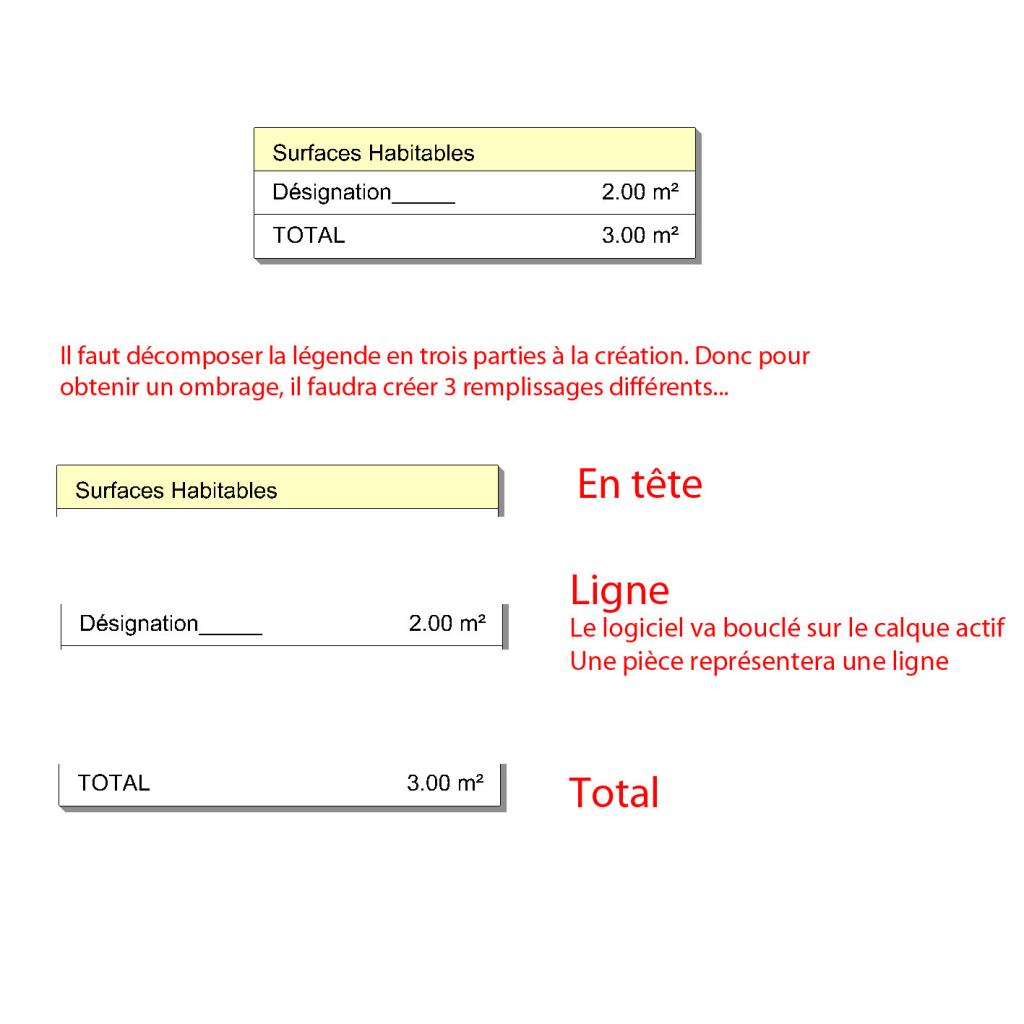

Bonjour à tous.
Utilisateur depuis peu de Allplan 2012, je découvre la richesse de ses fonctionnalités à partir des tutos sur Nemetschek connect et les E.séminaires, mais là je bloque sur la présentation du tableau de surface pour avoir le même rendu que celui en pièce jointe.
Merci par avance pour votre aide.

Slt
"Désignation" correspond à la cellule n°1 et prendra la valeur de l'attribut "désignation" au format texte (par exemple séjour)
"2.00 m²" correspond à la cellule n° 2 et prendra la valeur de l'attribut "surface habitable" au format numérique (le chiffre 2 indique le numéro de cellule)
"3.00 m²" correspond à la cellule n° 3 et prendra la valeur d'une formule "SOMME(COLONN2)"
"Surfaces Habitables" et "TOTAL" sont du texte normal.
Les numéros de cellules doivent être en ordre.
Pour savoir comment affecter des attributs, regarde le séminaire sur les cartouches automatiques, le principe est le même.
Pour connaître les différents formats (texte, numérique) et savoir comment enregistrer une légende, consulte l'aide dans "modules supplémentaires".

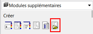

mais j'arrive pas à enregistrer le tableau pour le retrouver dans: Légende de document > choix de légende >
répertoire bureau ou défaut.

Regarde si tu retrouves ta légende avec l'icône gestion des listes. Si ce n'est pas le cas, c'est qu'il y a eu une mauvaise manip quelque part...
Attention aussi de bien sélectionner "Légende" à la création et non pas "liste", sinon ton fichier sera enregistré dans les listes...
