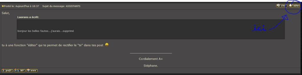

MessagePosté le: Mar 6 Nov 2012 - 19:37    Sujet du message: ASSISTANTS Répondre en citant
Laorans a écrit:
bonjour les belles fautes...j'aurais...supprimé
tu à une fonction "éditer" qui te permet de rectifier le "tir" dans tes post  Very Happy
Cordialement A+
Stéphane.
