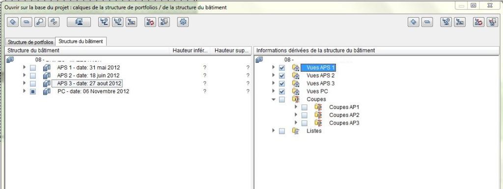

Possible assez simplement, tu copie par exemple ton Premier APS a partir de la structure de bâtiment.
Copier en faisant un clic droit sur celui-ci
RE clic droit et Coller après.
Une nouvelle fenêtre s'ouvre, dans celle ci tu incrémente tes calques de 100. Par exemple si ton 1er calque dans la liste c'est le 1, tu tape dans la case 101 etc..
Tu fait de même, autant de fois qu'il le faut.
il te suffit enfin de renommé en APS 2 par exemple, et de faire tes modifs sur les nouveaux calques en aillant un historique.
Le tout dans le même projet.
c'est la solution que nous utilisons depuis le tout début de de la structure de plan. Wink

Edwind, comment gères-tu les vues ?
Exactement de la même manière que pour la structure de bâtiment décrite plus loin.
Par copier et coller après.
l'avantage que je trouve à cette manière de faire, c'est qu'il est très facile de superposer deux APS afin de voir l’évolution du projet et les modifs,
ce qui n'est pas possible en dupliquant le PRJ.
Après, chacun adapte sa manière de faire à ses habitudes. Wink
