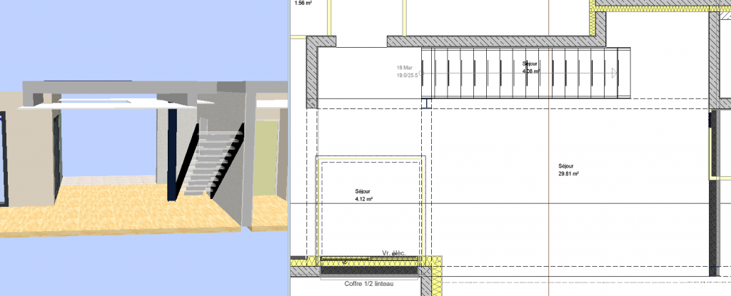

Voici un séjour ..
dans ce séjour il y a un escalier , trou et un plafond fait avec le module pièce second œuvre ..
mon problème ce situe coté droit dans la vue en plan .
comment faire ma pièce pour qu'en second œuvre je n'est pas de plafond dans l’escalier , ni dans le trou , mais pour n'avoir qu'une seul pièce  , et pas faire comme j'ai fait ... 3 séjours Sad

MessagePosté le: Lun 29 Oct 2012 - 14:28    Sujet du message: Help pièce ! Répondre en citant
Tu peux créer ton séjour sans le plafond et utiliser ensuite la fonction surface de plafond (si j'ai bien compris). Tu peux aussi après coup, découper ton plafond avec la fonction scinder un élément surfacique. Smile
Oui les pièces sont sans doute pratiques pour les revêtements mais moins pour le placo...

comment as-tu géré ta trémie d'escalier ? est-ce que tu as suivi le contour pour créer tes pièces ou tu t'es servi de l'outil "trémie" ? car lorsque tu mets du second oeuvre sur un mur il se déduit des ouvertures, donc théoriquement ça devrait être pareil sur les trémies...

non ça marche pas , j'ai crée la tremis et le plancher sur un autre niveau (chainage et plancher)

il y a plusieurs manières de faire.
1: créer au moins 2 pce , une avec plafond, la deuxième sans plafond.
2: créer une pce + dessiner surface plafond dont la hauteur est la hauteur de la pce. assigner cette surface une valeur de mat vide (NEANT) et un aspect de surface Vide (transparent 100%). résultat, dans l'animation on voit un trou. dans le métré, la valeur plafond du 2°oeuvre sera déduite la valeur Vide de la surface plafond.
3: créer une dalle (ex plancher haut R+1) , assigner le mat comme "béton". Créer une pce dont le plafond: mat = sf béton+ condition: matériaux ="béton". une fois la pce est dessinée, l'endroit où le béton présent sera calculé et pas le reste.
nb: La même chose avec les surfaces latéraux: on obtiendra le # quantités en fonction de support par ex : sf béton, sf bloc béton, sf silico-calcaire, sf bloc de plâtre ; sf gyproc; sf béton .... assigner chaque couche avec le nom et les conditions adéquates et chaque couleur différents, on obtiendra les quantités voulu et visualisable en enimations...
autres :
pour que les baies soient déduites automatique: les pce doit dessiner une fois les murs sont fini. les baies avec distances de recul interviendra directement avec les pce.
att !!  si un coins de la pce n'est pas en parfaite fusion avec le mur, la surface ne sera pas prise en compte. ex le pt de coin de la pce est juste à coté du coin du mur (il suffit avoir 0,0001 à cote suffit pour que les quantités sont fausses. .
4/ vous pouvez utiliser les poutres en interraction avec les pce. ex pour les caisson acoustique, les faux plafond. Dans "option" ->pce cocher "pce et poutre se coupe" puis dessiner les poutre dans (selon moi dans le meme calque que la pce car ces pourtre seront des éléments secondaires, pas comme les poutres primaires porteuses qui sont dans les autres calques bien spécifiques). Avec la methode des condition, les diff type de matériaux seront bien évidemment calculé.
Inconvénient : vous êtres limité à 10 lignes de matériaux .. gros défaux de chez allplan.
dans la pratique, il vous faut bcp de parametre en plus afin de bien savoir calculer et controler le éléments que vous dessiner car ALLplan est visible au niveau de dessin mais tres mal conçu pour les control.
ex : ajouter les parametres aux pce comme :
plinthe (o/n) : permet de savoir si on doit utiliser les plinthe de cette pce ou non, pq? vue certaine complication de certaines espace, on sera obligé de couper la pce en pulisuer pce. certaine endroit le plinthe ne doit pas calculé. il est préférable d'ajouter un flag de control
Fplaf (o/n) : flad control qui sera déterminé par la suite dont les trie dans excel sera plus facile avec les ce dont les plafond std et les faux plafond.. et surtout faux plafond RF
Fplancher (o/n) : idem
N°App (txt) Bat(Txt) Zone(txt) Utilisation(txt): ceci permet de bien distinguer les diff appetement ou bureaux ou zone de traivail. ex si une pce doit diviser en plusieurs pce afin de faire le calcul exacte des sf mur, plafond, sol... le seul moiyen de retrouver l'ensemble est: ce sont ces paramètres :
ex: la chambre: 1/2 de la pce est de faux plafond. on coupe la ch en 2 une avec plafond std, une avec le plafond dont le ht est plus bas. ces parametre permet de savoir que ces 2 pce dont les meme nom,n° est en effet une pce divisée. att au retombé des plafonds...
le sol aussi, on peut unliser sf de sol pour dessiner dans la pce, automatiquement cet suf sera inclu dans la pce et la quantité global sera déduite la surface. (cmd = métré net selon unité)
IDEM pour les sf latéraux

Il faut cocher "Calculer surfaces de plafond" "sur dalles placées au dessus uniquement", dans les options puis section pièces. Bien entendu si comme moi vous utilisez un calque par niveau avec représentation de la dalle au sol, il vous faudra copier celle du niveau supérieur dans un layer distinct que vous laisserez invisible.
