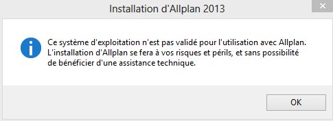

hccomp
Inscrit le: 30 Déc 2011
Messages: 218
MessagePosté le: Dim 28 Oct 2012 - 20:34    Sujet du message: Windows 8 Répondre en citant
Je confirme, j'ai installé Windows 8 sur mon portable (pas mon poste de travail principal).
Installation de 2013 sans problème sauf:
Allplan 2013 s'ouvre sans problème apparent ainsi que la version 2012.
Reste tests à faire.
C'est cool: pas de support!!!
Je vais attendre pour installler Windows 8 sur mon poste principal. En espérant que la version compatible et certifée de 2013 arrivera avant le 31/1/2013 date à laquelle la mise à jour de Windows 7 à Windows 8 est en promo à 29.90 €...
