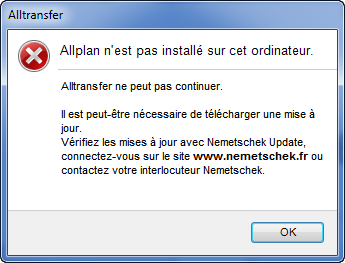

c clair que c'est galere , là ce soir je veux cracher ma becane et alltransfer ne fonctionne plus non plus Sad et du coup il va me falloir faire toutes mes sauvegardes à la mano !!!!!!!!!!!!!!!!!! Mad
Messages: 863
MessagePosté le: Sam 13 Oct 2012 - 20:50    Sujet du message: Sujet concernant l'installation de la version 2013 Répondre en citant
Et oui plus de Alltransfer
Auraient ils oublié un truc, nous on aimait bien Alltransfer
MessagePosté le: Sam 13 Oct 2012 - 21:13    Sujet du message: Sujet concernant l'installation de la version 2013 Répondre en citant
j'ai bvien cherché sur les sites nemetschek rien , plus de dataexpress ni de alltransfer , du coup je repousse à lundi pour tout reinstaller en esperant qu'ils aient prévu ce genre de desagrement sinon c'est le genre de chose qui risque de me faire m'orienter vers d'autres soft Evil or Very Mad
