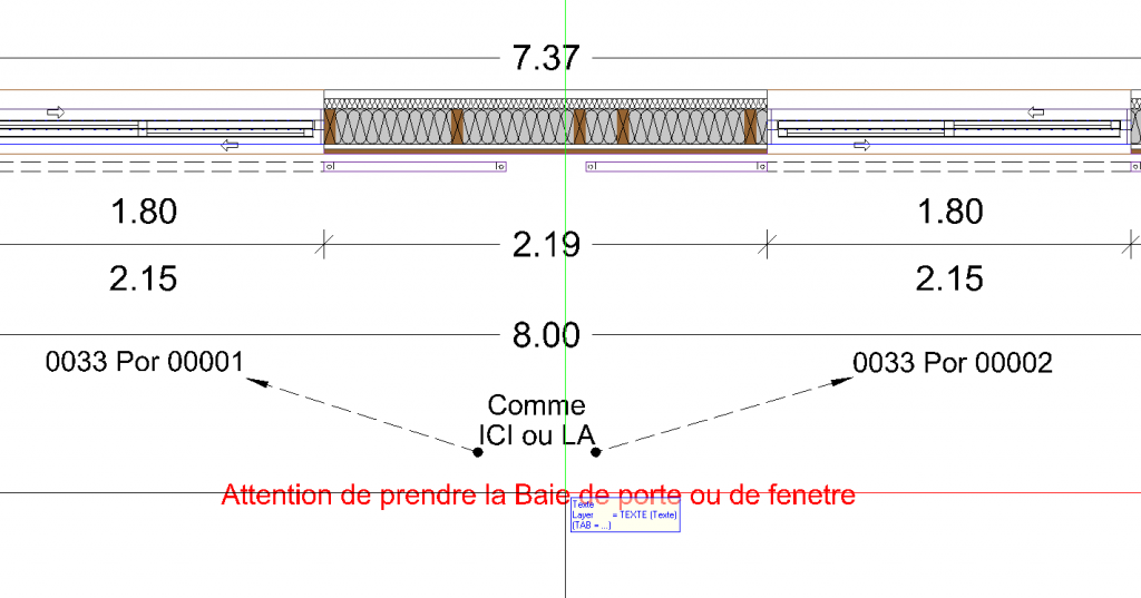

MessagePosté le: Mar 20 Déc 2011 - 16:01    Sujet du message: attributs ouvertures Répondre en citant
moi il m'annote 5 elements pour le porte et 3 pour les tableaux
MessagePosté le: Mar 20 Déc 2011 - 16:04    Sujet du message: attributs ouvertures Répondre en citant
et je veux ça :
mais je veux pouvoir rentrer le A, B, C ... à la création de l'ouverture.

MessagePosté le: Mar 20 Déc 2011 - 20:50    Sujet du message: attributs ouvertures Répondre en citant
Peut être en créant un groupe d'attributs utilisateurs!!!
Clique droit sur ton ouverture, assigner un attribut.
En haut à droite, le petit signe + en bleu pour ajouter un attribut.
Groupe d'attributs=> clique droit sur utilisateur puis nouveau groupe (par exemple Ouvertures).
En haut à droite le petit signe + en bleu pour créer un nouvel attribut puis créer un attribut texte (par exemple lettre classement) avec (pourquoi pas) liste déroulante avec saisie.
et voilà ton nouvel attribut ouverture est créé.
c'est pratique car tu peux en ajouter autant que tu veux...utilisables pour portes et fenêtres ou même autre chose...
Ensuite il faut créer une annotation personnalisée et l'enregistrer.
Ainsi tu pourras annoter toutes tes ouvertures mais il faudra bien sur l'enregistrer avec son attribut.
Si tu as beaucoup d'ouvertures tu peux utiliser le gestionnaire d'objets pour appliquer et modifier des d'attributs plus rapidement.
