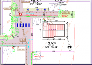

Voila , j'ai fait un lotissement , dessus j'y implante une maison et je souhaiterais sélectionner l'affichage uniquement de mon lot et ne plus voir ce qu'il y a autour (les routes etc .. ) pour aérer le plan .
je crois que c'est fenêtre de plan qu'il faut utiliser , mais comme je n'est jamais utiliser cette fonction je ne sais pas comment ça marche .. qui peu m'aider ?
merci .

la fonction fenetre de plan peut te permettre de "zoomer" sur le lot qui t'intéresse: après insertion du plan, à l'echelle qui t'interesse, tu peux en conserver qu'une partie : prendre l'option "à partir d'éléments de plan en place"
ensuite tu peux geler certains layer par le menu : lister les documents insérés dans le plan....

oui ok j'ai compris , je prenais "positionner avec él. plan correspondants" .
par contre encore une question con ..Sad
mon lotissement est sur un calque , la maison sur un autre .. comment je peu "figer" les 2 calques pour ne pas avoir la maison sur l'espace public lorsque je déplace par erreur ou pour mieux placer mon lot sur la page ..? je souhaite figer les 2 calques .
merci Smile
EDITE : je sais j'aurais du placer la maison sur un autre layer .. mais pour une raison quelconque j'ai placé la maison sur un autre calque .. Rolling Eyes donc y a t'il une solution ?

Perso, je ne connais pas de fonction pour verrouiller la position d'un calque dans l'espace plan....

Pas sûr d'avoir tout pigé pour ta deuxième question Olivier, mais je vais faire avec ce que j'ai cru comprendre.
Quand tu as positionné dans ta mise en page avec fenêtre de plan ta parcelle par exemple, tu fais un clique droit dans celle-ci,
Puis modifier fenêtre de plan
Ajouter un élément/ok
Recliquer dans la fenêtre plan
Choisir ton élément de plan
Puis choisir ton calque à placer, /ta maison par exemple
Recliquer dans la fenêtre de plan n'importe où,
Ton plan se placera au bon endroit, si sa position et a la bonne place par rapport à ta parcelle dans tes calques.
Ensuite tu pourras déplacer les éléments de mise en page tous ensemble d'un seul clic .
