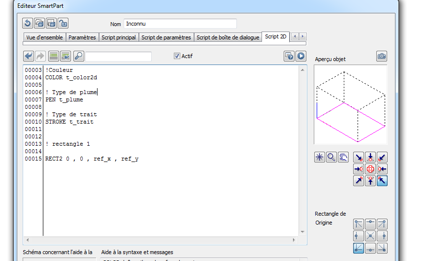

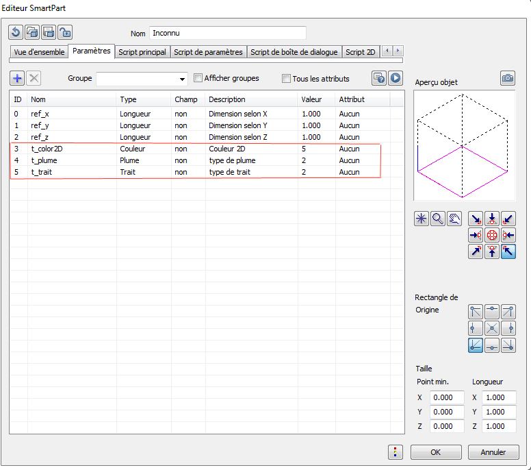

Tuto plume,trait, couleur dans les smartpart :
Créer les 3 paramètres suivant :

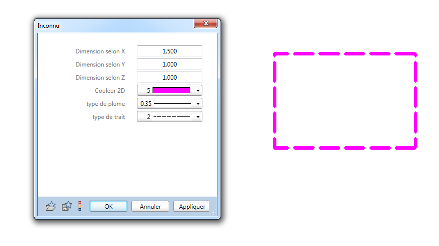

voici un exemple simple , un rectangle 2D avec choix de couleur , trait , et plume
Code :
Code:
!Couleur
COLOR t_color2d
! Type de plume
PEN t_plume
! Type de trait
STROKE t_trait
! rectangle 1
RECT2 0 , 0 , ref_x , ref_y
et le résultat :
