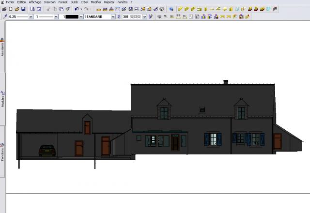

en lisant ce post de ricil14 je le suis souvenu que chez moi ça marchait pas !
voilà ce que ça fait :

dans les aspect de surface, tu n'aurais pas une couleur qui serait modifié par une texture ?

Dans la structure de bâtiment-> clic droit sur le calque de ta façade -> paramètres de la vue -> aspect de surfaces -> lister les aspects de surfaces modifiés et regarde s'il y a des correspondances de textures avec les couleurs de lignes?

Je supose qu'il faut régler la lumière  comme pour le calcul des ombres avant de faire les façades avec aspects de surfaces.
J'ai pareil que dead, mes façades restes en sombre.
MessagePosté le: Lun 24 Sep 2012 - 21:38    Sujet du message: facades par la structure de batiment Répondre en citant
Hmmm!! Vérifie que tu as bien coché surfaces d'images?? Je ne vois que des remplissages sur ta façade! Pas de textures d'images!! Shocked

c'est déjà fait ... je capte vraiment pas j'ai jamais réussi à faire tourner ce truc.

Peut être la visibilité des layers dans le réglage de façade avec jeu de tracé ou pas? Ou peut être que tu as coché "reprendre la couleur du layer" et que tes layers ont tous la même couleur?

non j'ai tout les layers actifs.

ah ok je pensais que c'était dans le réglage pour faces cachées.
ça ne change rien ... Sad
