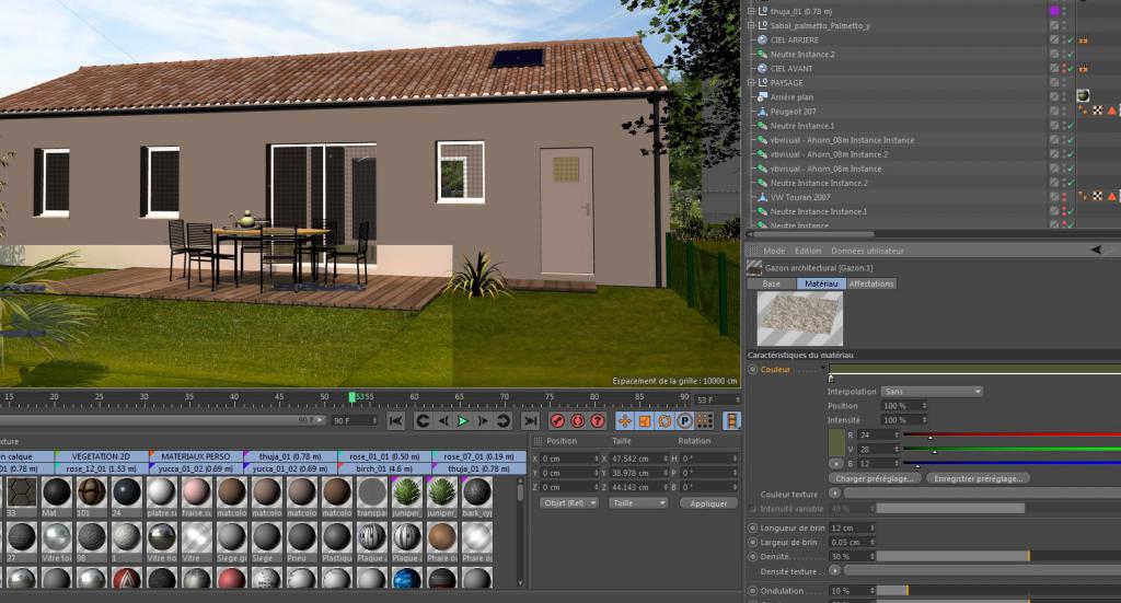

Version Visualize
je n'avais pas vu la petite flèche pour accéder à l'interpolation Embarassed

voilà qui me parait mieux ...il te faudrait aussi mettre plus de gazon et remplir à 100% avec de l'ondulation ..des vrais brins d'herbes tout droits c'est assez rare ! Wink et puis une couleur encore plus foncée dans les vert ...gazon peut être Very Happy

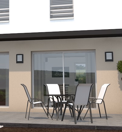

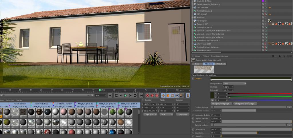

y a encore un truc qui cloche
merci pour votre aide Okay

qu'as tu fais pour que cela devienne comme ça
par rapport aux paramètres d'avant s'entends..
flo
Messages: 198
Localisation: angers
MessagePosté le: Mar 2 Déc 2014 - 10:20    Sujet du message: Gazon sans module hair Répondre en citant
j'ai seulement changé le point de vue et la hauteur de pelouse.
Messages: 6 945
MessagePosté le: Mar 2 Déc 2014 - 21:56    Sujet du message: Gazon sans module hair Répondre en citant
alors il te faut plus de densité. Tu as bien passé ce paramètre à 100%

j'aime beaucoup ton vitrage en tout cas ! c'est partageable ?
Messages: 6 945
MessagePosté le: Mer 3 Déc 2014 - 11:49    Sujet du message: Gazon sans module hair Répondre en citant
Dead as tu déjà été voir dans la médiathèque tu as des matériaux vitrages (entre autres) tous prêt qui sont très bien fait .... Wink
Messages: 1 668
MessagePosté le: Mer 3 Déc 2014 - 13:18    Sujet du message: Gazon sans module hair Répondre en citant
si bien sur phil c'est juste que je trouvais celui très convainquant.
MessagePosté le: Mer 3 Déc 2014 - 13:26    Sujet du message: Gazon sans module hair Répondre en citant
flo
Messages: 198
MessagePosté le: Jeu 4 Déc 2014 - 12:25    Sujet du message: Gazon sans module hair Répondre en citant
en densité je suis bien à 100%.
pour le vitrage : http://www.sendspace.com/file/air0tb
il suffit de jouer sur la transparence et réflexion suivant les détails extérieur/intérieur.
