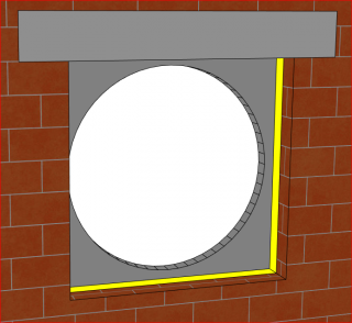

Je dois insérer un châssis dans une ouverture de mur de ce type
Vue extérieure
Vue intérieure

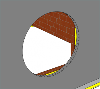

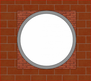

Avec le module fenêtre pas moyen d'avoir ce type d'ouverture alors je l'ai réalisée avec deux niches (une ronde et une carrée)
Pas de chance, on ne sait pas insérer de smart dans une niche d'où ma question, comment faite vous ?
merci

perso à cet endroit précis je ferais 2 murs cote à cote et comme cela le problème serait si j’ai bien compris , résolu ...
car autant il est possible de faire une fenêtre avec une forme spécifique (même bizarre) je ne crois pas qu'effectivement il puisse être possible de changer de forme en fonction des couches (si j'ai bien compris ..) donc ce que je te propose plus haut devrait fonctionner ..

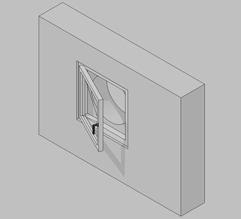

c'est quelque chose comme ça que tu a besoin ?
(la dimension de la pierre est variable)
si c'est ça je nettoie le code smartpart de chose inutile et je te le posterais cette aprem

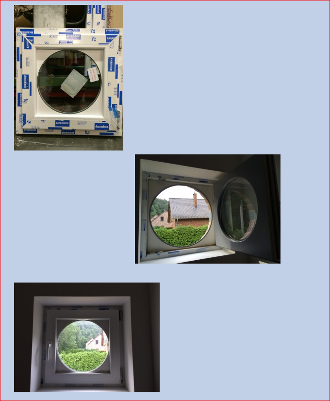

Ce que je cherche c'est de pouvoir placer un châssis de ce type dans une baie ronde "faux ceintrage"

Ah ok , jamais vu ce type de châssis .
donc c'est un simple châssis rectangulaire avec un masque rond posé sur le vitrage , dans ce cas essaye d'assigner une texture "rond" sur le vitrage de t'a fenêtre ? , ou fait un volume 3D (un rectangle plein avec un évidement rond) que tu pose devant le vitrage ?
